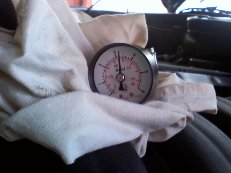

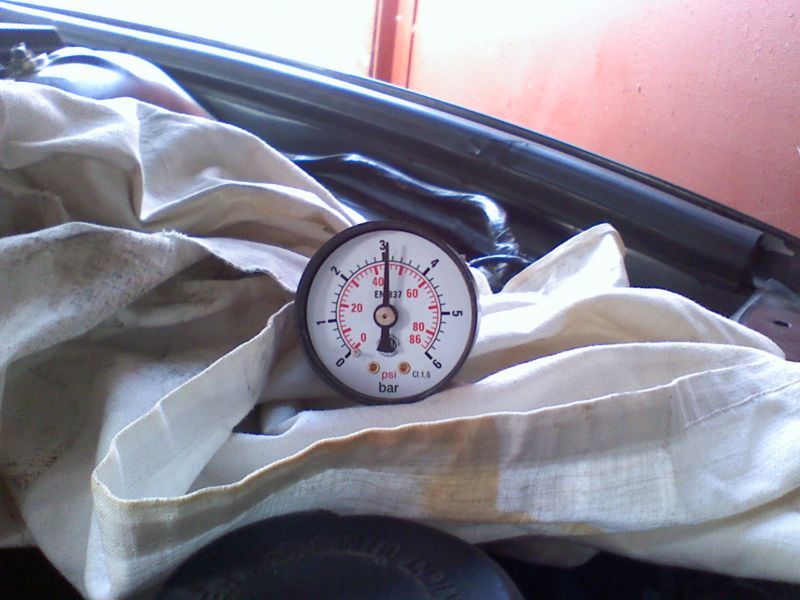

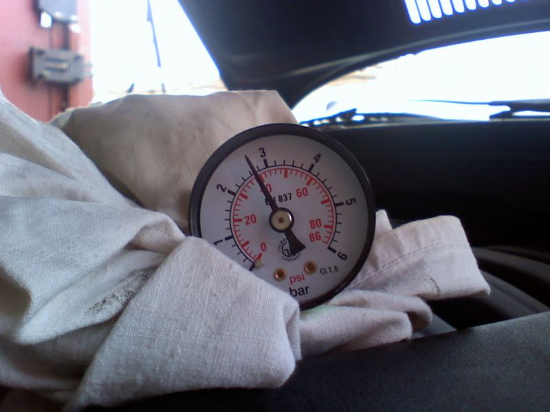

va kelios foto darbo. sios 3 yra ik uzgesinus varikli / po 10-15 min / po daugiau nei 30 min
nzn kokia tvarke eiliuos juos, tai tik uzgesinus buvo mazesnis slegis, paskui kilo.

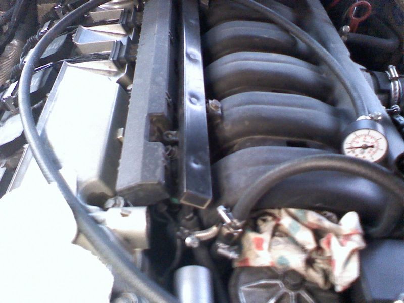

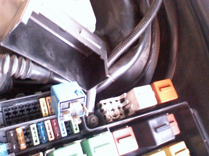

pries atjungiant kuro zarnele, reik padusint truputi motora :) isimti rele kuro siurbliuko ir uzvesti auto, duoti jai numirti. tik bukit atsargus, slegis vis tiek sioks toks lieka (mirsta panasiai prie ~1-1.5bar). kad i akis negautumet, kaip as kazkada...
veliau bus video sioks toks.
ai beje, tas pridusimas ant laisvu kur kartais buna, tai dabar, kai A/C naudot pradejau, pastebejau, kad ijungus A/C tas pridusimas pasikartodavo neretai is pradziu... vadinasi LEV cia beda yra. siandien plausiu. bet padirbus A/C tas pridusimas ant laisvu sekundei kaip ir dingo. prasidirbo turbut, bet del visa ko, isplausiu :)

Uzgesinus varikli slegis sukyla truputi del to kad kuro slegio reguliatoriui dingsta vakumas o is siurblio dar pareina aukstesnis spaudimas uzsilikes negu purkstuku maitinime. Ir tai pasako kad siurblys tikrai gerai spaudima uzpucia. Del vazinejimo su kondiske tai ir jei viskas normalu variklio sutrukciojimas juntamas kondiskes isijungimo metu. Kai kondicionieriaus siurblys viena karta isijungia is pucia pastoviai tai tas vienas truktelimas jo isijungimo metu nelabai pastebimas bet kai salonas pakankamai atsala ir siurblys pradeda issijungineti ir vel isijungineti vienodos temperaturos palikymui tada ir jauciasi tie truktelejimai ypac isijungimo momentu.
