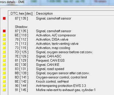

pasidariau is apvalios fyskes i obd2 perejima ir patikrinau klaidas . sitos kur ydejau neissitrina ir man variklis nekaip dirba gaza nelabai priima springsta

Na taigi aiškiai parašyta kad dujų skirstymo velenėlio daviklis.

tai ta taip. veleno pozicijos sensoriu bet kaip jis neveikia tai turetu isvis nesikurti? o kodel ten praso actyvacijos kaikas? is lemda zondai nueje?

del to sensoriau su pazystamu meistru snekejau kad grandin issitampius bus greiciausia

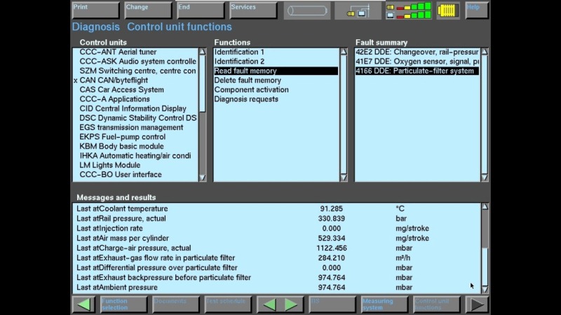

Sveiki. Stai kokia beda pas mane nutiko. Daznai isijungia regeneracija, paspaudu dugna vaziuojant imeta check, kartais net uzgesta auto, taciau isjungus degima ir vel meginant kurti viskas tvarkoje. Kaip suprantu viskas vyksta del dpf filtro(974mbar). Taipogi kuro sanaudos , pas mane jos mieste 12-13litru, kiek snekejau su asmenimis kurie vairuoja toki pati automobili sake telpa i 10litru. Kokios butu isvados? Operuoti ? beje gal zinot geru meistru tam darbui? :) dekui uz pagalba! :)
