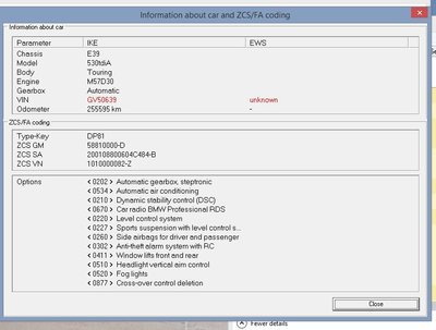

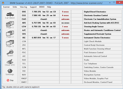

Pavyko ir su savo turimu kabeliu, bei P.A. soft demo versija įsiloginti.
Pasirodo mano automobilis buvęs automatas, perdarytas į mechaninę.
Man pagrindinė problema, kad neveikia indikacijos skydelyje (posūkių, priesrukinių, ilgų) dega self-leveling, neveikia AC, nerakina su rakteliu, neveikia radija, neveikia atbulinės eigos lemputės. Lyg ir viską paminėjau. Tai kiek bandėm pas specą su pro įranga logintis, parodė, kad moduliai tarpusavyje nebendrauja.
Su pasoft isijungus irgi tik ribotai nuskanavo, ir išmete klaidą, kogero, todėl, kad neprisiriša prie kitų modulių.
Kai auto nusipirkau buvo viskas gerai 2savaites, poto viena karta pasirodė ta problema, ir pranyko ir vėl važinėjau nematydamas problemų, ir paskui vėl prasidėjo tos problemos, vakar važiuojant buvo visi chekai užgesę ir viskas veikti pradėję, tik kažkiek radija pastreikuodavo. Ryte šiandien vėl viskas neveikia... Tai va toks keistas gedimas, kur jau šiuo atveju kompas nelebai ką padeda

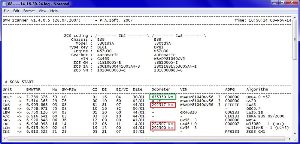

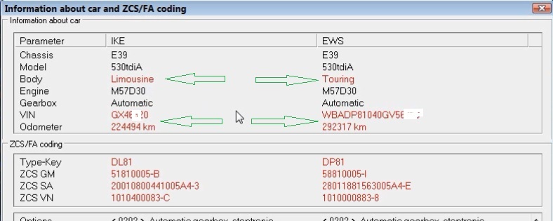

Tai jau tauta masiskai "skerdzia" bimbalus, nesenai buvo toks (pirko mechana-touring, bet pasirodo automatas buvo)
Pasiziurek log failiuka, rasi kilometrazus, demo versija tik tam ir skirta, originaliam BMW Scanner adapterio cipe supustas softas.
Atbulinis pas mechana per varle isijungia, uztat ir nerodo(nepajungta)

tawas, cia galbut tavo auto komplektacija (pagal prietaisu skydeli, tokia mintis kad jis kito auto)
http://www.bmwarchiv.de/vin/gv50639.pdf

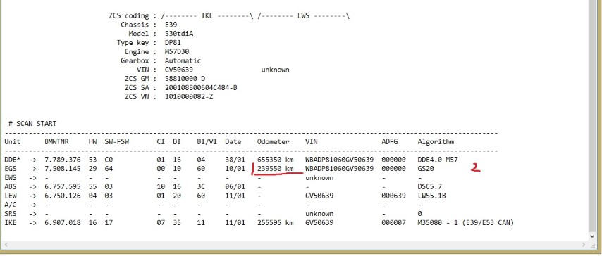

Labai įdomiai pas mane, automato kompas rodo vienokią ridą, o variklio kompas kitokią, skydelis vėl kitokią... Dar įdomu ka parodys kai prisirišim prie kitų modulių, turbut problemos su magistralėm bus... Gal kažkur trumpino.
Taip ji kai nusipirkau važiavo tobulai, ir atbulinis degė, tik kartais neužsidegdavo, bet taip daugmaž visada degė... :) Negi čia problemos gali darytis dėlto, kad yra nepririšta?
Na ir dabar ji važiuoja tobulai, tik, kad truputi elektra pagrybauja, paminėti dalykai :)

tawas rašė:
Neprofesionaliai atsukta rida. DDE tau rodo tikrą ridą, skydelis tą, kurią įrašė "meistrai".
StandartinėParašytas: 14 Lap 2014, 21:49
Cia tai geras, tiek tawas tiek mano idetam skrynuose DDE bloke rida vienoda 655350km ir ji kogero nesikeicia (matyt to pacio "specialisto" pertvarkancio touring automatus i mechanus ir keiciancio ridas kliurka) :mrgreen:
