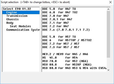

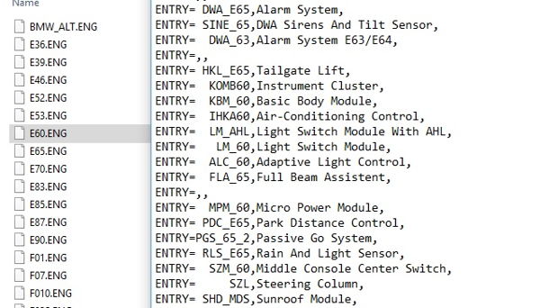

Gal ir spdaten truksta, bet pirmiausiai reikia scriptus redaguot ir tada meniu atsiras tie punktai, zinoma nereikia persistenkt ir zinot ka darai :cry:
O kad maziau reiktu "fantazuot", parsisiunti Mike's Easy BMW Tools
script.jpg [ 46.35 KiB | Peržiūrėta 13785 kartus(ų) ]
Buna kai aklai copy->paste darai
INPA.jpg [ 43.45 KiB | Peržiūrėta 13785 kartus(ų) ]

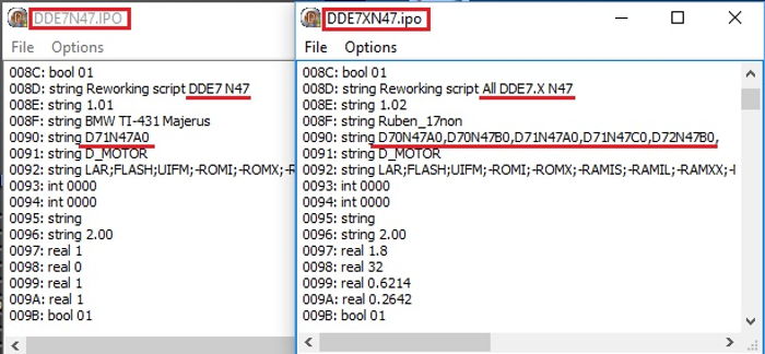

Atsidarius *.ipo failiuka, matosi i kuri faila EDIABAS\ECU kreipiasi scriptas, galima ir atredaguot.....
