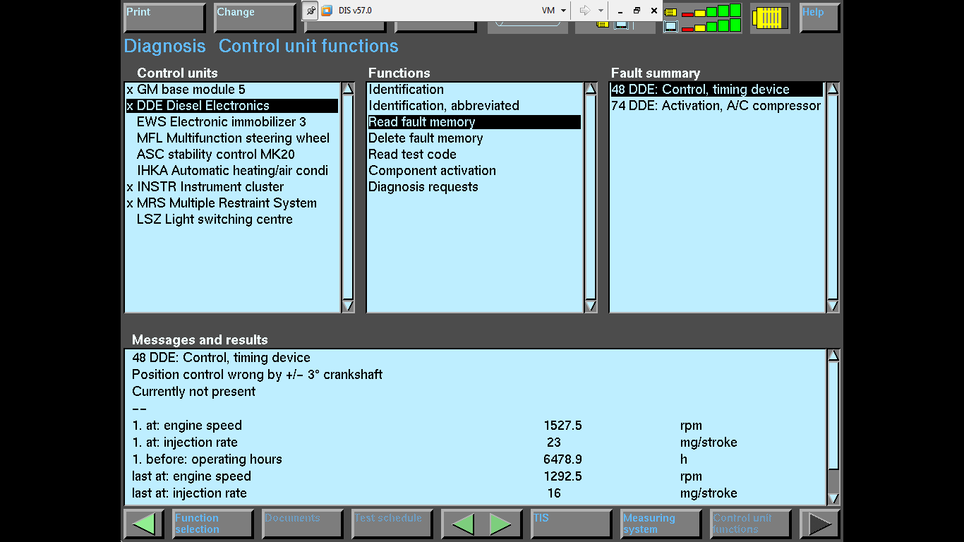

Sveiki, man meta klaida 48DDE: Control, timing device. Position control wrong by +/-3 crankshaft.
Dingineja trauka, kai issyla variklis. Reikia vel mechaniniu budu istatyneti degimo kampa? ir beje, kaip man ji taip tiksliai isstatyti? gal galima isstatyneti pajungus kompa?Nes isstatinejau nesniai, monometras rode lygiai tiek kiek turejo rodyti, gal siektiek grandine issitampiusi. dekui uz pagalba :)

ERNESTAS01 rašė:
Bmw E46 320d 100kw. 98m
Man tokia pat problema buvo, tik kompas klaidos nerode. Mechaniskai pastacius degima problema issisprende, meistras minejo, kad labai sunku tiksliai pastatyt

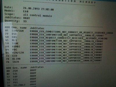

Inpa rodo kruva bloku,cia klaidos ar ju nemato.

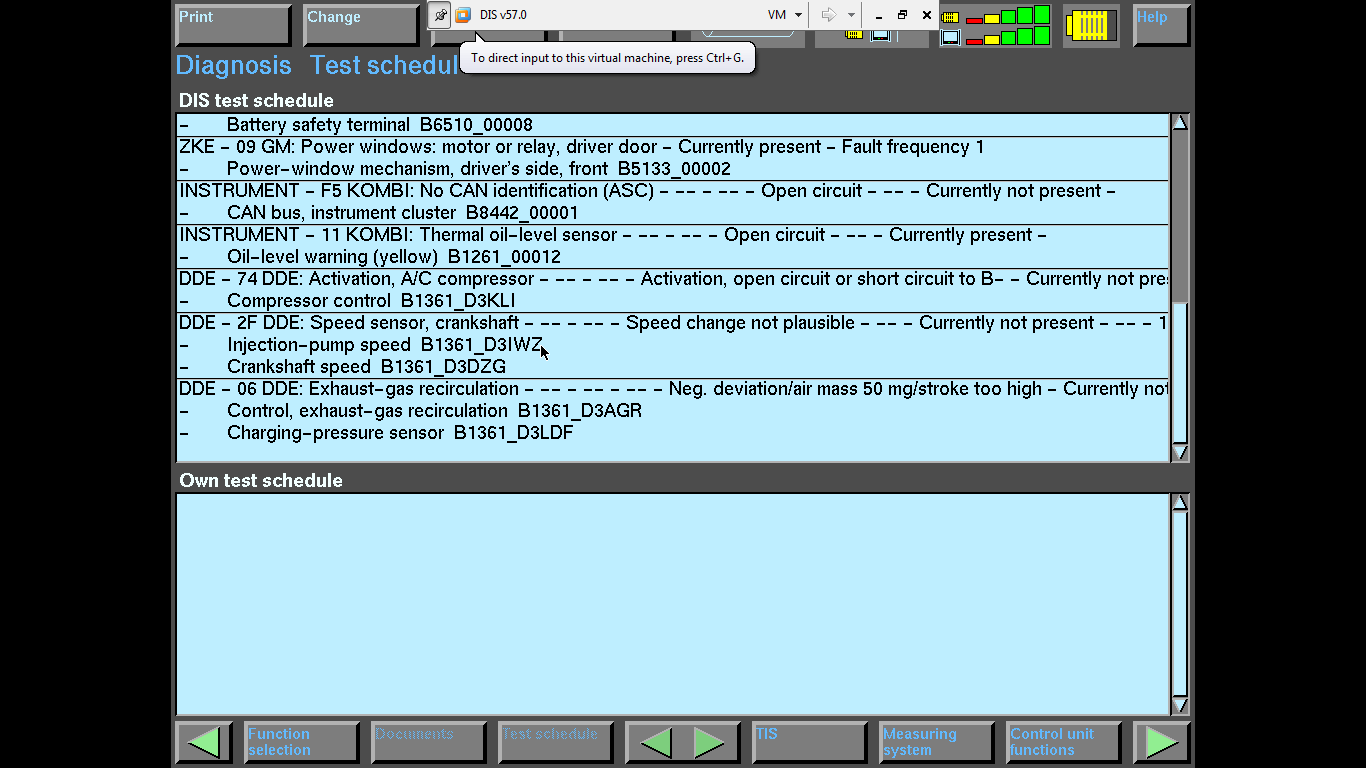

119 TPS-MAF not plausibility
Turiu sita klaida, M54b20 varikliukas. uzkuriant ant laisvu dirba graziai varikliukas, pergazuoji susipurto ir baladojasi belekaip, atrodo kad cilindrai kai kurie nedirba, zvakes naujos, babinos gerai veikiancios.
Live data rodo betvarke cilindruose sitaip:
niekur neradau sitos klaidos reiksmes ir gedimo priezasties, gal kas kokiu minciu? Purkstukai, isirbimo veleno daviklis?

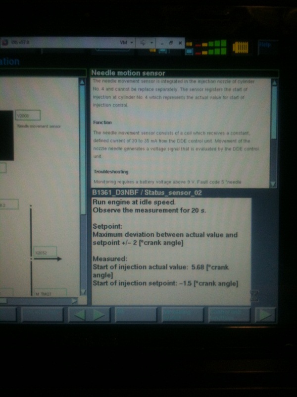

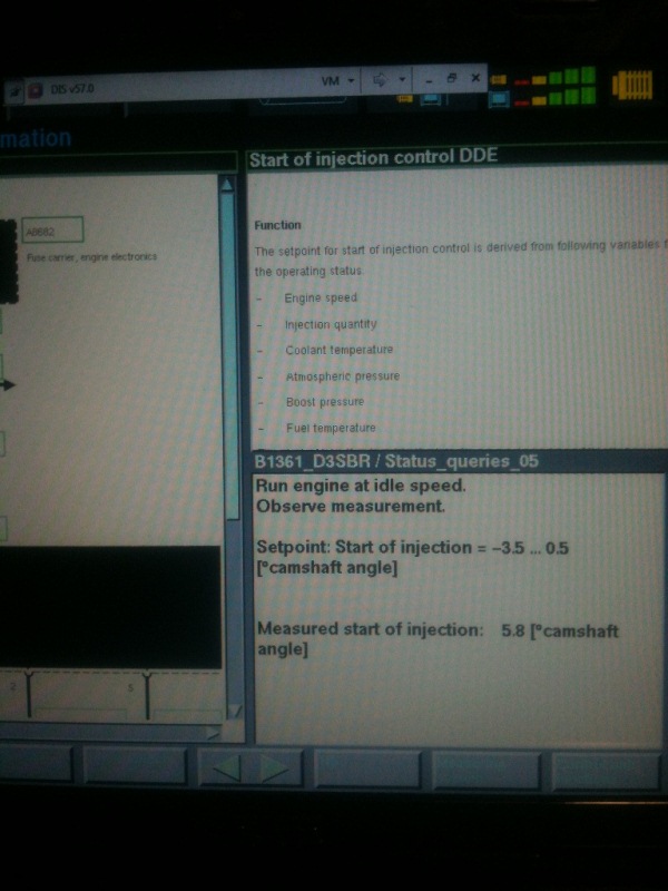

Bmw E46 320d
100kw.
Anksciau labai daznai dinginejo trauka issilus varikliui(meta degimo kampo klaida), taciau perstaciau degimo kampa viskas pagerejo ir dabar jau gan reciau, taciau dingsta kai variklis pasiekia +-darbine temperatura. Padariau diagnostika(po menesio kai pakeiciau degimo kampa) tai ismete sias klaidas( ziureti foto) ka patartumete toliau daryti? ar gali buti jog dingineja del blogo alkuninio veleno daviklio?

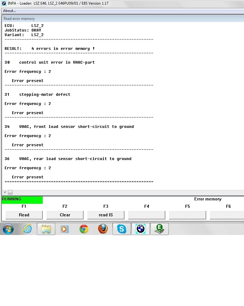

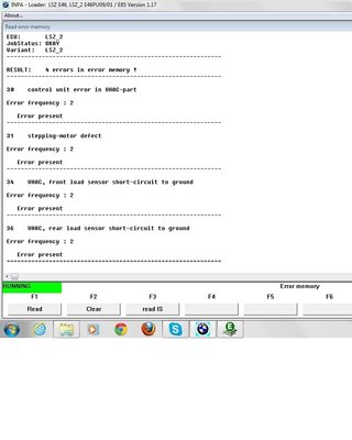

Sveiki. Gal kas zinot kas per klaidos cia? Issivertus i lt kalba visvien neaisku ka jos reiskia

StandartinėParašytas: 15 Lie 2013, 12:41
2009.02.18
3760
ex E46 330d
Golf Variant
2019 1.5TSI 130H DSG
dvi paskutinės - lempų svorio davikliai abu nuėję, kur montuojas ant šakių.
xenon lempos? tai pirma GAL su xenon blokeliu susiję
antra, matyt, lempų pakelėjas
///M3

rDx^ rašė:
Su paskutinem ir as taip maniau, pasitikslint visad ne pro sal. Lempos xenon, sviecia puikiai, sudetas xenon retrofitas, lempu varikliukai buvo veikiantys su senu sviesu bloku kur rankiniu budu reguliuojasi, nejau nuo stovejimo jis perejo, be to neraso kurios faros variklis. o pirmos klaidos ir nepagaunu kas ten negerai, gal susije su paskutinemis klaidomis :-k
StandartinėParašytas: 15 Lie 2013, 18:06
jei ksenon neoriginalus ir reguliavimas ratuku, tai jokiu davikliu ant sakiu nebus.
o kokios puses zibintas nesireguliuoja nustatyti nesunku, jei ten beda.
