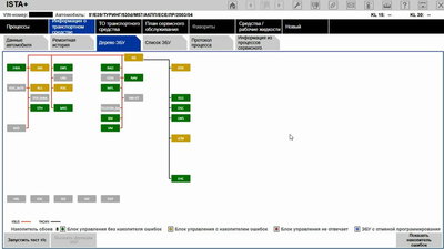

Sveiki, iskilo tokia problema kad negaliu diagnozuoti tam tikru variklio skyriu kap pvz oro srauto matuokles ir t.t. jungentis meta tokia lentele.
https://imageshack.us/my/images
Kabelis nuo 2007m bmw, o masina 2006m. esu sujunges 7.8 kabelio laidus. Ar imanoma kaz ka padaryti ar reikalingas kabelis senesniems modeliams?

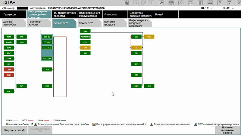

Donatasp rašė:
Daknisai auto su savo diagnostikom, matyt jis taip ginasi nuo taves :D
Paveikslo tavo nesimato, auto irgi neaisku koks, diagnostika remiasi EDIABAS, tai jei truksta ECU failiuku ar INPA skriptu tai cia norma kad nemato, o gal pati matuokle trumpina ar sugedus.....ir neatsako i uzklausas.....
Kas liecia gera K+DCAN kabeliuka, tai jam tie 2000-2007 metai kaip ir dzin, cia su tuo paciu kabeliuku (7 ir 8 pin uztrumpinti) ISTA skaito ir E39 2003m ir E61 2007.03

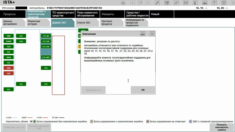

kiesha rašė:
Sveikas, masina e61 530xd 2005 12. Priestai turejau 520d 2008m. Lci. Viskas veike bepriekaistu net E39 dariau diagnostika uztrumpines 7.8.pin o va sitai ir meta tokia lentele su uzrasu
ATENTION : BILING INSTRUCTIOS
Vehile is / was not indentical to series. Goodwil exslusion for main groups 10. 11. 12.... iki 34
Please notify costomer acordingly: goodwil for the abovereferenced main groups is exsluded.
Kabelis dabar yra su uztrumpintais 7.8 laidais.
Masina vsziuoja be priekaistu (cipuota) man tik taip idomu delko nemato tam tikru dalyku ir meta si uzrasa..
Kokie variantai?
Kabelis ar programa jau stringa?

Tokia pati lentele ir viska mato, cipuojant tau ten pridirbo, isprogramuoja EGR, DPF.....
P.S. Kiek ECU papkeje failiuku C:/EDIABAS/ECU??? gal cia "gryba"supjovei??
