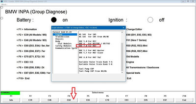

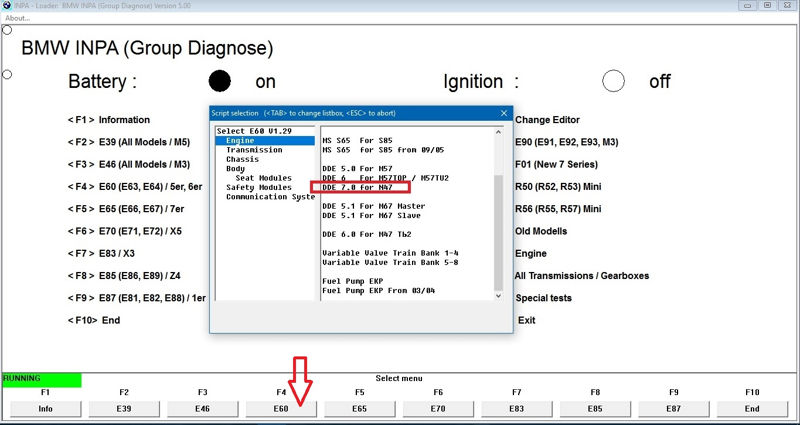

Donatasp rašė:
Gal atsiras kas pades su inpa klaida sys-0012? Ka reikia daryti ar ko iskoti kad galeciau prisijungti? Variklis n47 520d.
Auto e61 520d lci 2008m.
CFGDAT papkeje susirandi failiuka E60.ENG ir itrauki i skripta N47 varikli,
ENTRY= DDE7N47,DDE 7.0 for N47,
atnaujini SP-daten E60 (SGDAT ir ECU papkes)
paleidus INPA, pasirinkus E60 varikliu grupeje jau rodys N47 varikli (nezinau kaip su siuo varikliu, bet M47TU2 parametrus INPA rodo neatitinkancius tikroves!!!)

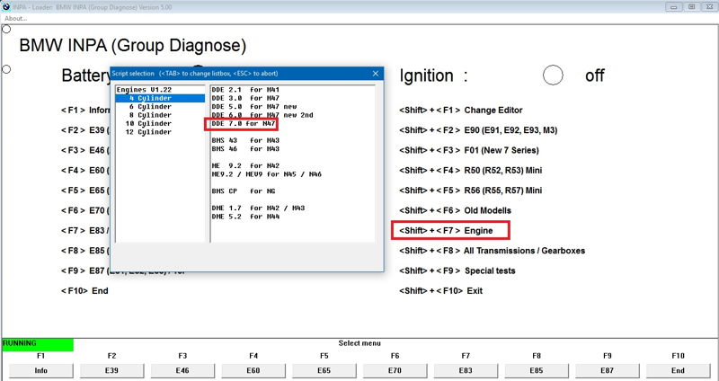

Anologiskai gali pataisyti skripta MOTOR.ENG ir prie 4_cilindru varikliu atsitas N47 ....

Turint tokiu metu auto, jau geriau RH turet, interfeisas rusu, anglu.... ir klaidas parodo ir ju salinima, bloku testavimas, schemos, remonto eigos aprasymas......., kad pasileistum INPA jau ko gero apie 10 postu parasei ir stovi vietoje, o kai rasi klaidu-pasipils kruva postu su klausymais :D

kiesha rašė:
N47 skrip jau pasidariau rodo varikli bandysiu atsinaujinti tuos failus kur minejai.
