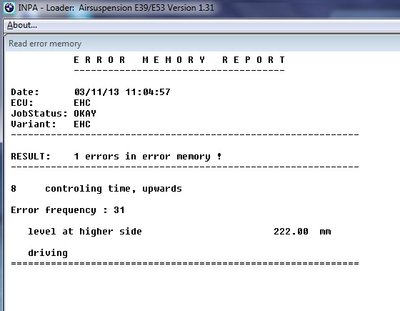

gal kam nors teko susidurti su pneumatines pakabos reguliavimu, nes niekaip negaliu sureguliuoti pakaba kad laikytusi viename lygyje. sureguliuoju rankiniu budu i norima auksti, bet po kiek laiko pakaba nusileidzia i apacia (labai zemai). pries keles diena buvo islindusi klaida, ja ištriniau ir po to klaidu nebebuvo.
dar imetu keleta parodymu.

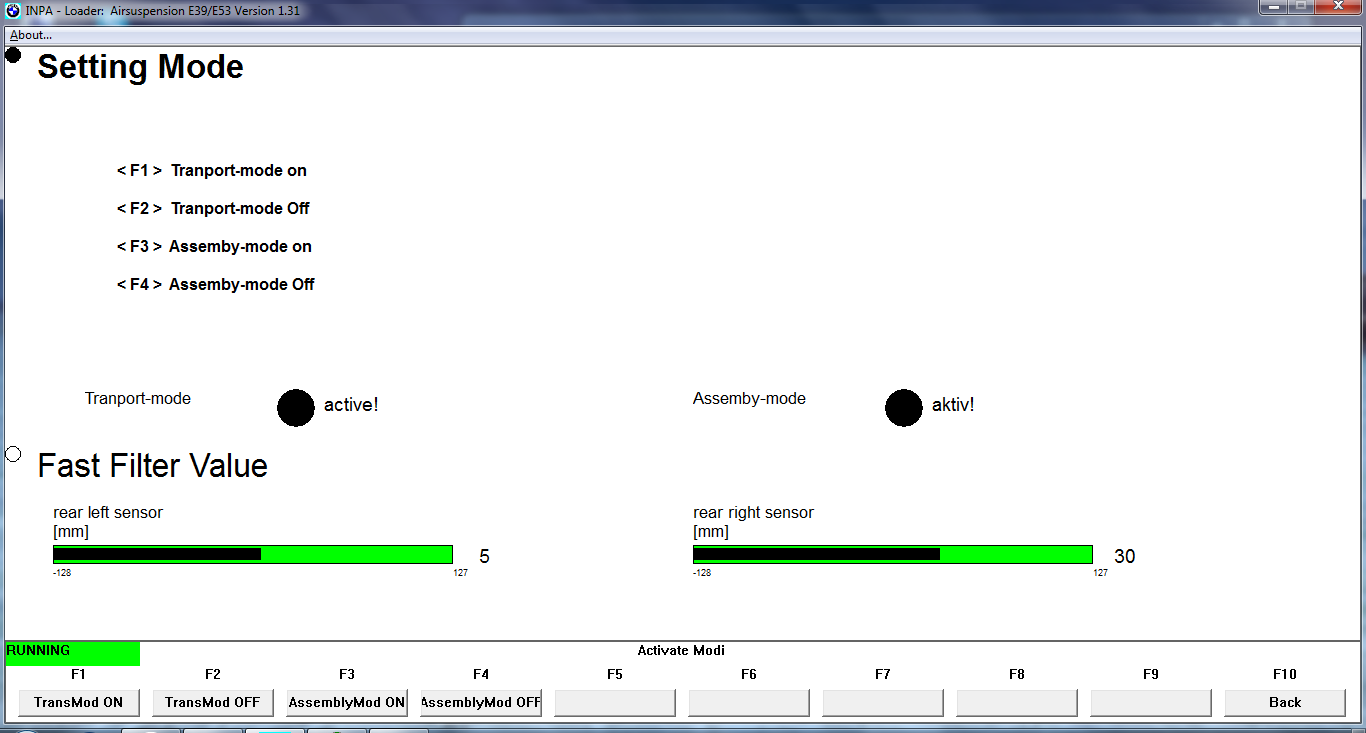

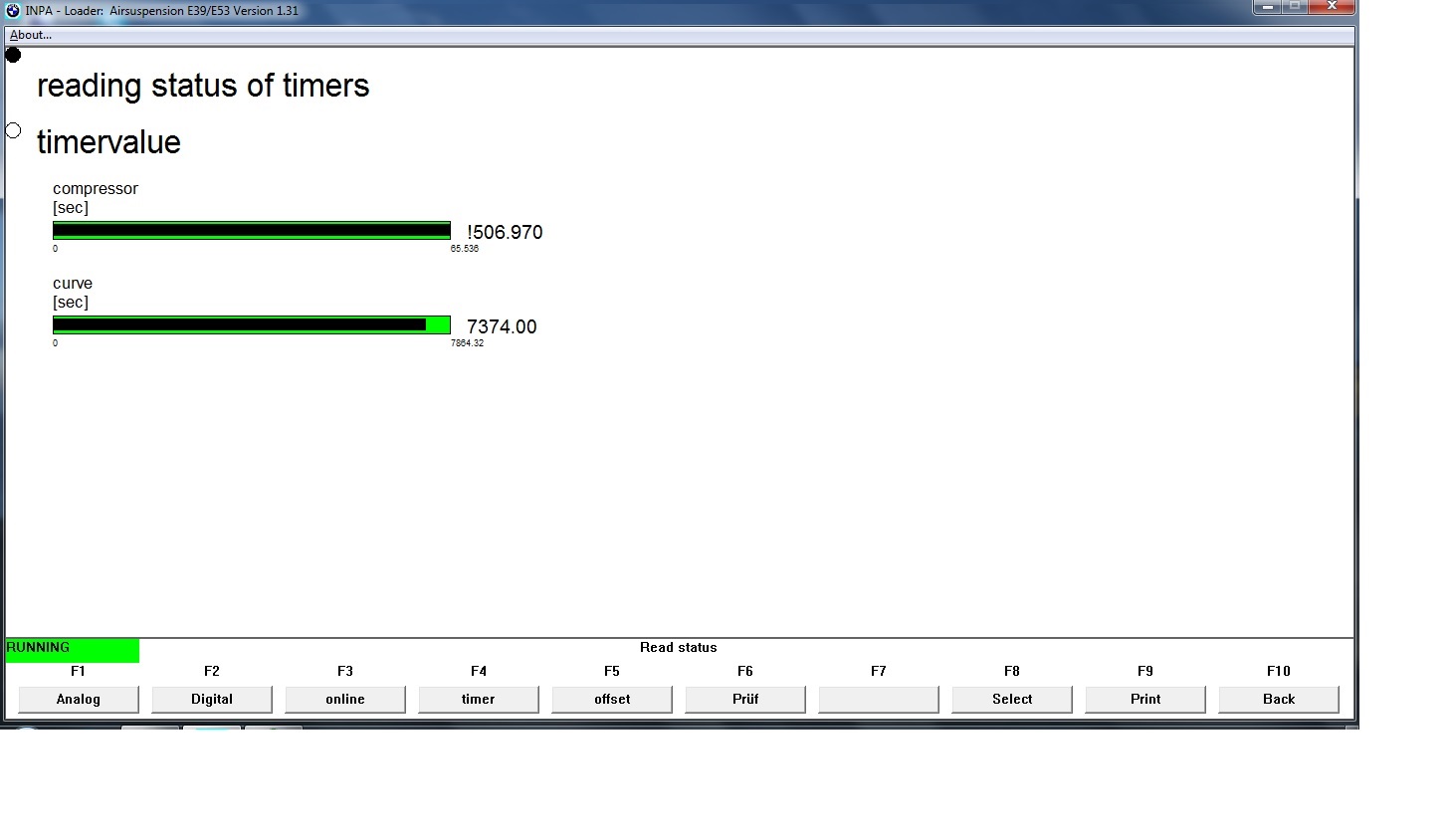

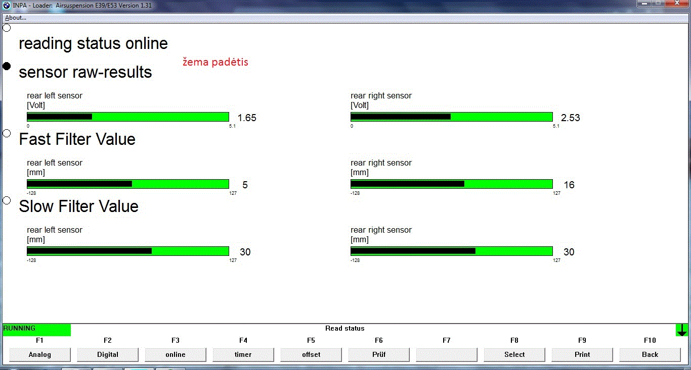

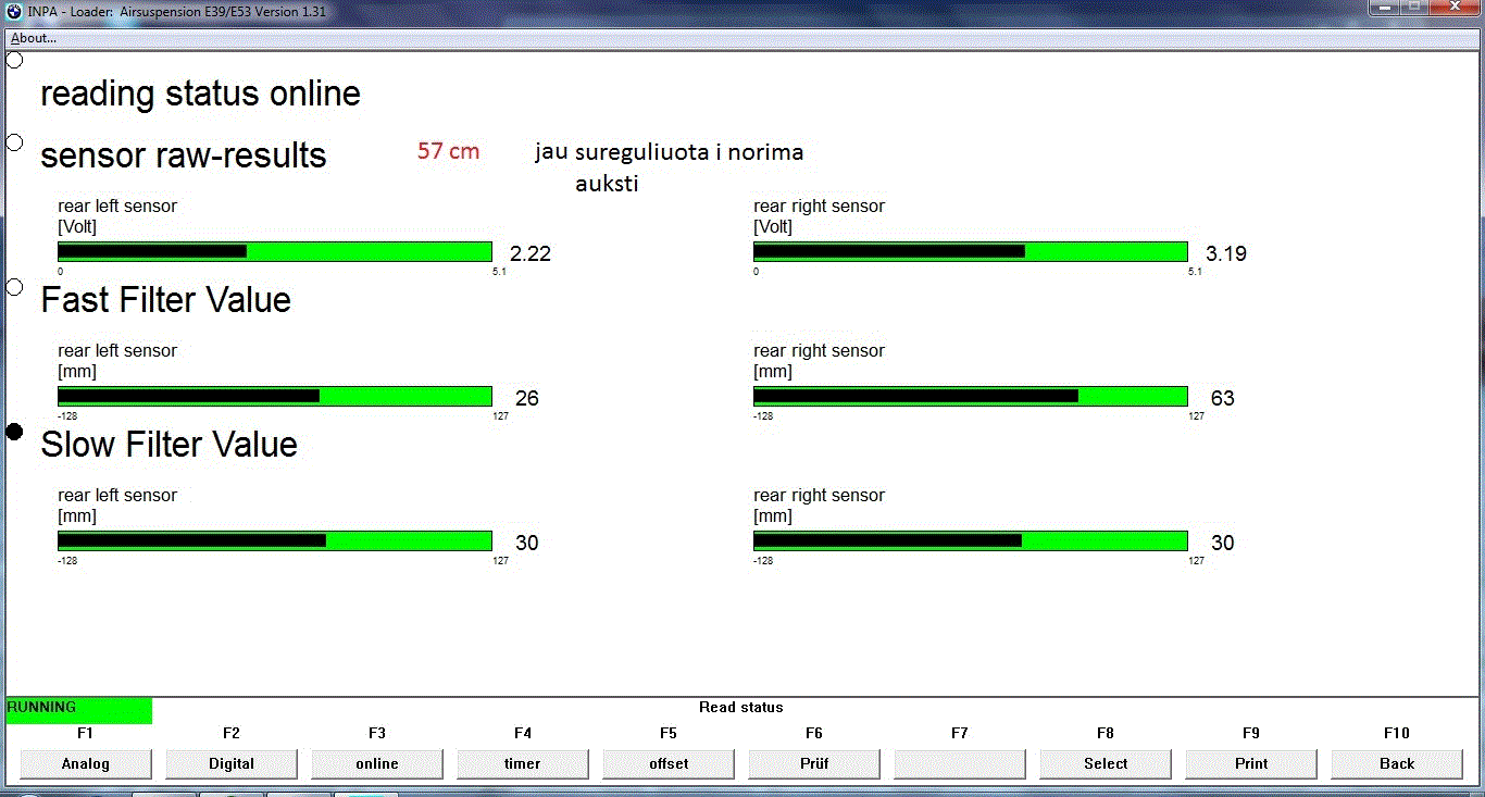

dar keleta foto

Tai gal pagalves leidzia ora? siaip rankiniu budu ten nepareguliuosi, reikia vest pagal formule (del pacios formules galiu klyst butent ka is ko atimt) tai dabartini-aktualui, matuojasi nuo ratlakio virsaus iki arkos. tavo atveju turetu gautis su minusu (gal kas pataisys jei klystu, atmintinai nepamenu o inpos pries akis neturiu) tai jei masina zemai tai ten turetu but apie 447 mm o rekomenduojamas rodos su 16 ratlankiais 557 tai ir vedi -110 vienam ratui ir kitam, atsistojus i panasu auksti pasimatuoji aukscius ir suvedi tiksliau. atmink tik kad pakoregavus masina taip greit neatsistoja i tinkama auksti del letai isleidziamo oro pertekliaus, reikia luktert geras 10 min. Ir dar matau kad pas tave aktyvuota assembly mode ir transport mode, pas mane jie isjungti.

pagalves tikrai oro neleidžia, nes jau teko su tuo susidurti. o kad aktyvuota assembly mode ir transport mode, tai as juos pats aktyvavau nes klaida meta borto kompas, kad neveikia davikliai. o rankiniu budu tai galima pareguliuoti. ir yra tuning mode kur reikia suvesti tuos skaicius , o tai aukstis matuojasi nuo ratlankio viršaus o ne nuo apacios, na rytoj daugiau foto galesiu parodyti. siaip daug maz supratau kame saknys su tomis formulemis :idea: .
