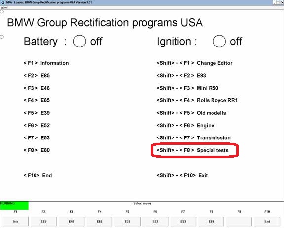

Siaip pradedziai labai puikus daigtas BMW scanner paprasta naudotis padarai scan ir nuskaito visus modulius po to tik klaidas pasiziuri, kazkoki minimalus kodavimai, inspection reset labai paprastai atliekami, bet nerodo gyvu parametru tai cia vienas tik jo minusas, o kam reikia su ADS ir OBD tai toki galiu perleist kamnors kaip paskutinem linke. su laidu ir perejimu i USB puikiai veike, dabar siektiek i sudetingesnius ilindes tai tas kaip ir nereikalingas. INPA mano akimis turi sioki toki minusa kad neina nuskaityt visu moduliu iskarto reikia atskirai po kiekviena vaiksciot, tas uzima laiko nemazai, o siaip nepakeiciamas dalykas, tai toki pastebejimai is mano puses.. :D
StandartinėParašytas: 19 Vas 2012, 23:35
Va cia paziurek ir gal paviks viska nuskanuoti iskarto ;)

Dekui, kazkaip niekad nesove i galva ten paziuret =D>
