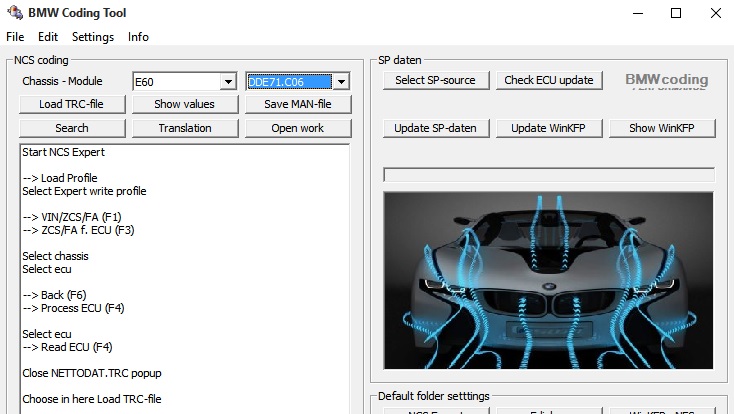

cia E36 neleidzia karbiuratoriu praplauti?
panasu kad reikia spdaten atnaujinti.

DmK rašė:
O kaip ji atnaujint? nesu kompiuteristas, todel sudetinga viskas cia
StandartinėParašytas: 25 Vas 2016, 22:44
slemka rašė:
Nieko ten sudetingo, imeti ta failiuka i EDIABAS/ECU papke ir viskas arba visa SP-daten ismetai po jai skirtas vietas rankutem arba su sia programke
BMW_CT.jpg [ 93.72 KiB | Peržiūrėta 10169 kartus(ų) ]
