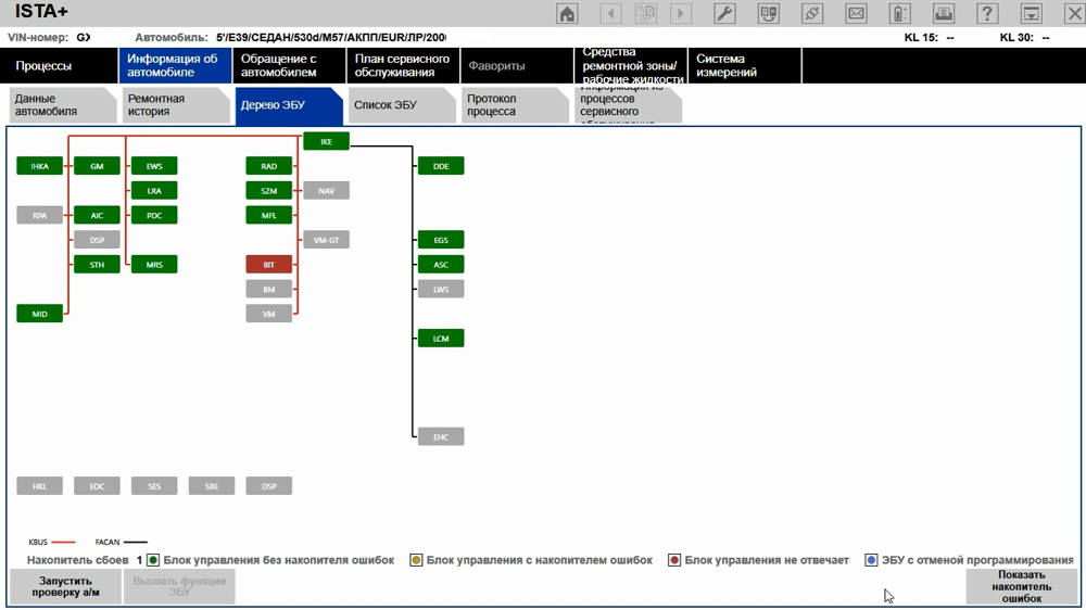

ISTA+3.53 (Rheingold) versijoj rodo visa imanoma komplektacija tai serijai (moduliai pilkos spalvos jei ju nera)
ISTA+ 3.53.30.jpg [ 49.26 KiB | Peržiūrėta 9017 kartus(ų) ]
