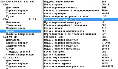

Ne kiek suprantu, o kiek neleidžia prisijungti prie jų. Na iš tikro, prie kitų modulių leidžia jungtis, tačiau prie Xenon Left arba Xenon right, neprijungia...
Gal tiesiog kažką praleidžiu. Degimas ON, šviesos ON, tačiau... iššoka: IFH-0009: No response bla bla... Gal yra koks kitas būdas patikrinti? Nes nu velnias, nėra to automatinio šviesų aukščio prasichekinimo...

Nereikia sviesu ijungt, darant testa -pacios isijung ir suvaikscios, ziurek Kebulas--> ALC (AHL)
alc.jpg [ 114.72 KiB | Peržiūrėta 8708 kartus(ų) ]
Cituoti:
Указание: ALC => AHL
На стадии разработки адаптивное освещение поворотов получило обозначение ”ALC”. ALC – аббревиатура от ”Adaptive Light Control”, т. е. адаптивное управление освещением. Отделы маркетинга и продажи в англоязычных странах используют для SA 524 внутризаводское обозначение ”Adaptive Head Light”. Сокращенно - ”AHL”. Поэтому в программе диагностики и в технической документации на автомобиль используется сокращение ”AHL”. Но на некоторых ЭБУ и в ETK (электронном каталоге запчастей) так и осталось старое название ”ALC”.
датчики дорожного просвета
При наличии SA ”Адаптивное освещение поворотов” сигналы датчиков дорожного просвета обрабатываются также в ЭБУ системы адаптивного освещения поворотов. Так как: ЭБУ адаптивным освещением поворотов управляет также автоматической системы регулировкой угла наклона фар.
Автоматическая система регулировки угла наклона фар регулирует положение фар по высоте при изменении крена автомобиля (например, при загрузке, резком торможении или ускорении).

Įdomu, pas mane, tokio pasirinkimo nėra.

Su regejimu problemos??? :mrgreen: Adaptive light control
