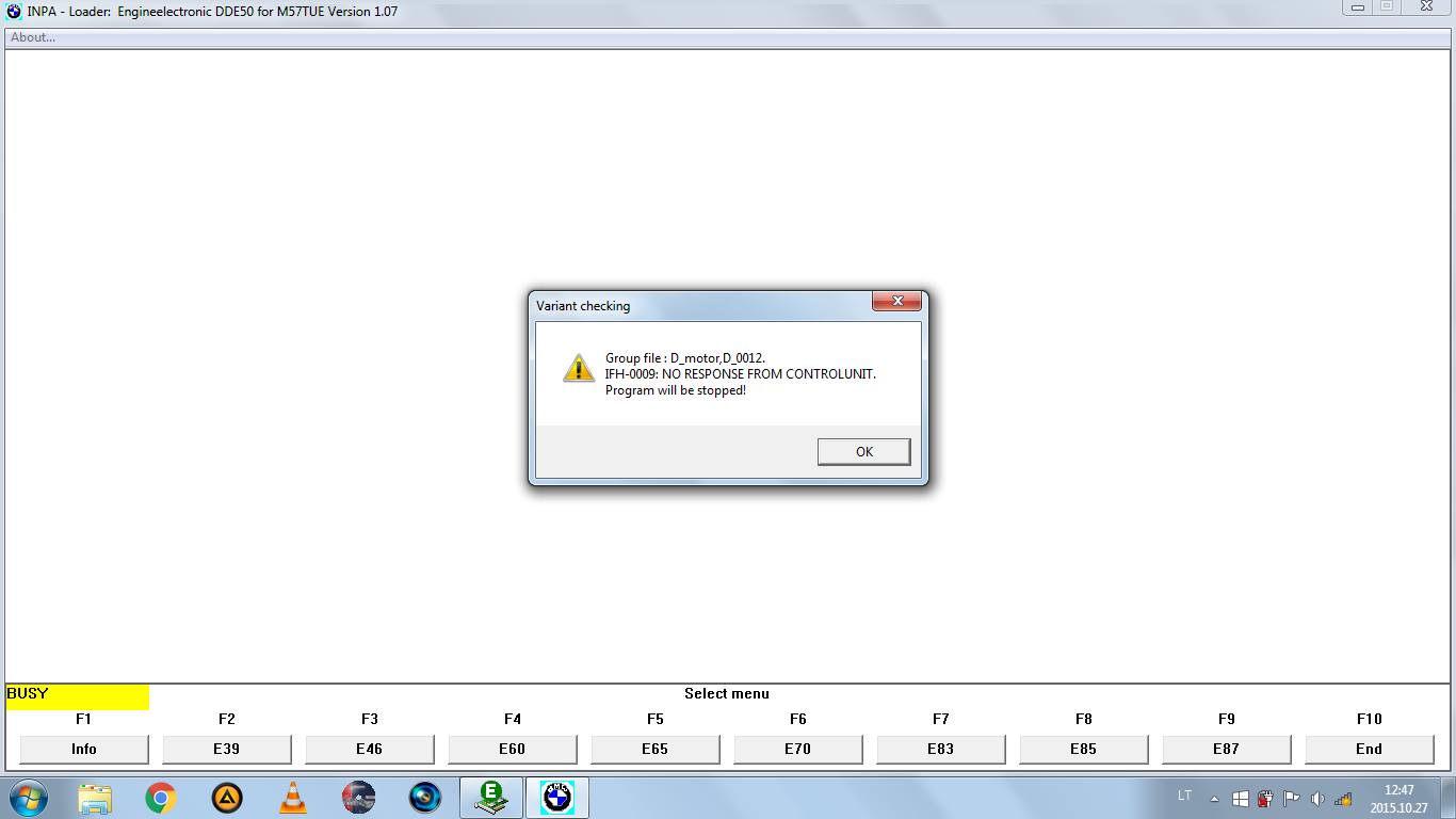

inpa nenori veikti. tai ieskant sliekų nuklydau į lankas net iki jungties USB 3.0. Pamirškim.
Bėda tame,kad programos lentelėje abu juodi taskai dega,o jungiantis prie variklio(ir kitų blokų irgi) ismeta lentelę su klaida IFH:0009...

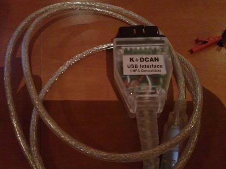

nustatymus rodos sudėliojau teisingai, t.y. COM1, "latency" 1-netas. tik suglumino dabar kabelis (K+DCAN),jame 7 ir 8 pinai turi būti atskirai, atsidarau kad sulituočiau, o ten tai padaryta. tebūnie, man 2006-tų e61-am taip ir reikia.
kokio velnio dar gali mesti šią klaidą inpa?
Untitled2.png [ 93.82 KiB | Peržiūrėta 11730 kartus(ų) ]

a1varas rašė:
Cia EDIABAS klaida, pasiziurek failiuko EDIABAS.ini nustatymus.....

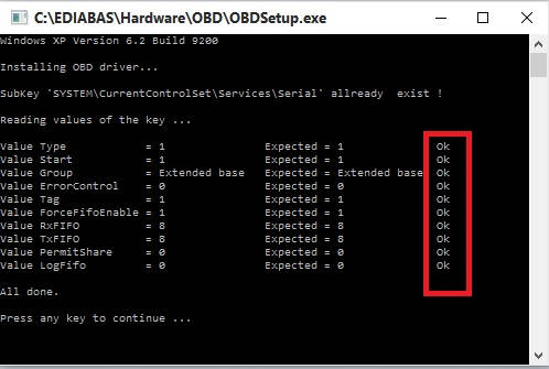

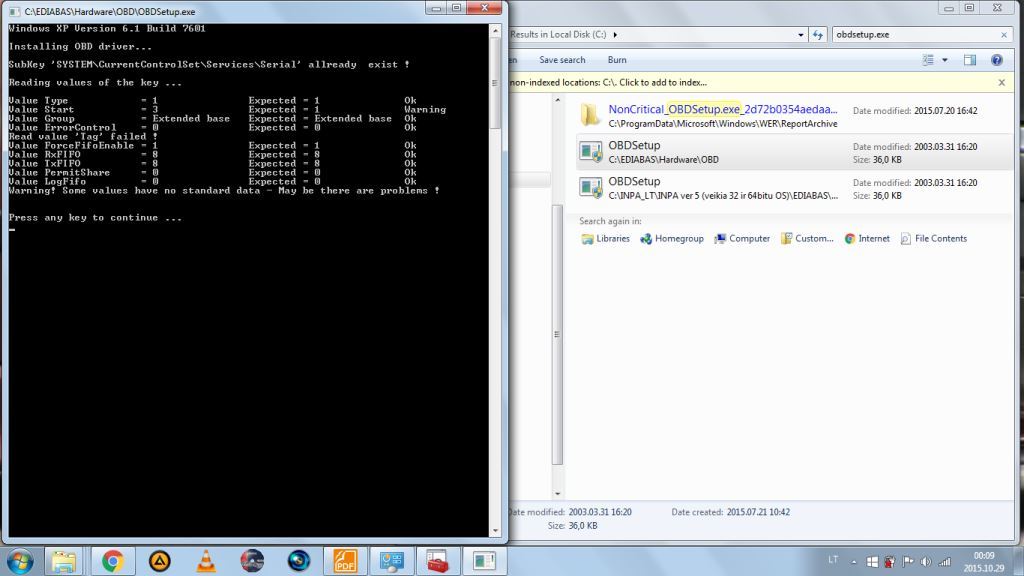

reikšmės geros. lentelėje meta vieną warning, bet kiek googlinau tai įtakos nedaro.
nebežinau,reiks perinstaliuot, o gal ir kitą versiją parsipūsti..
Untitled compr.jpg [ 72.78 KiB | Peržiūrėta 11664 kartus(ų) ]

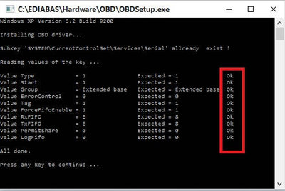

Jei tau gerai, tai ir man tinka, bet turi but taip
obd.jpg [ 24.25 KiB | Peržiūrėta 11652 kartus(ų) ]

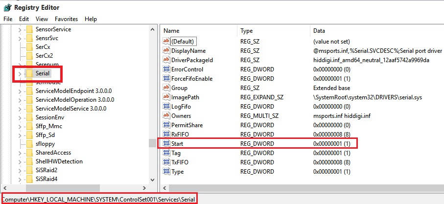

Registre pataisyk ta eilute (pas tave 3 pakeisk i 1) ir perkrauk OS
reg.jpg [ 67.51 KiB | Peržiūrėta 11652 kartus(ų) ]
Ta kabeliuka naudota pirkai??? nes visi trys mano turimi (vienas baltas 2zali) 7ir8 pinai nesulituoti "parvaziavo", gal problema paciam kabeliuke, pabandyk jungt prie kitos auto su savo kabeliu ir atvirksciai, draugas ju savo jungtusi prie tavo....

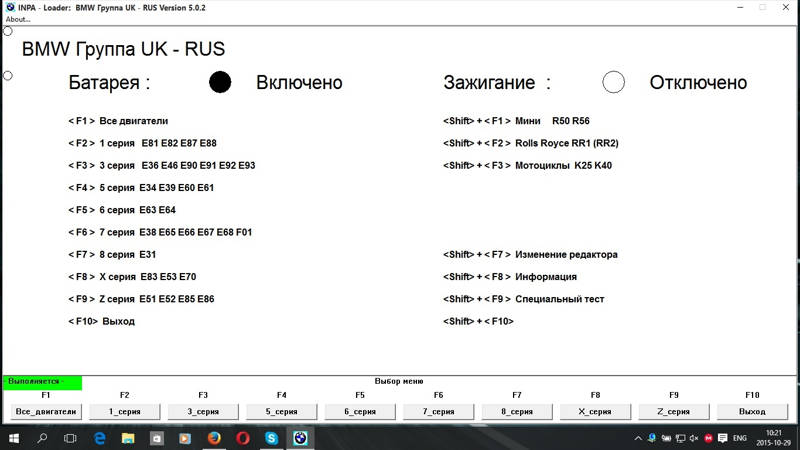

Tai zmones,gal kas i mano klausima atsakys?:) live viska pas mane rodo,bet dar idomiai tas,jog degimas ijungtas o per inpa nerodo kad ijungtas:/ bet jungtis duoda prie variklio..

tai jei veikia tai kokios bedos???? pats kabeliukas, draivai, konfiguravimas??? as padares, kad rodytu akuma, net kai nepajunges kabeliuko prie kompo ir auto :mrgreen:
Visu savo kabeliuku cipus perflashinau, nes ten gamintojas kazkoks "HX" vietoj FTDI ir kiti parametrai "nusoke"...
inpa.jpg [ 39.76 KiB | Peržiūrėta 11636 kartus(ų) ]
pataisyta. nenori jungtis visvien :)
"šniūrą" pirkau naują. visi įtarimai dabar į jį . savaitgalį bandysiu su kitu laidu. žiūrėsim. štai mano nelabasis :)
