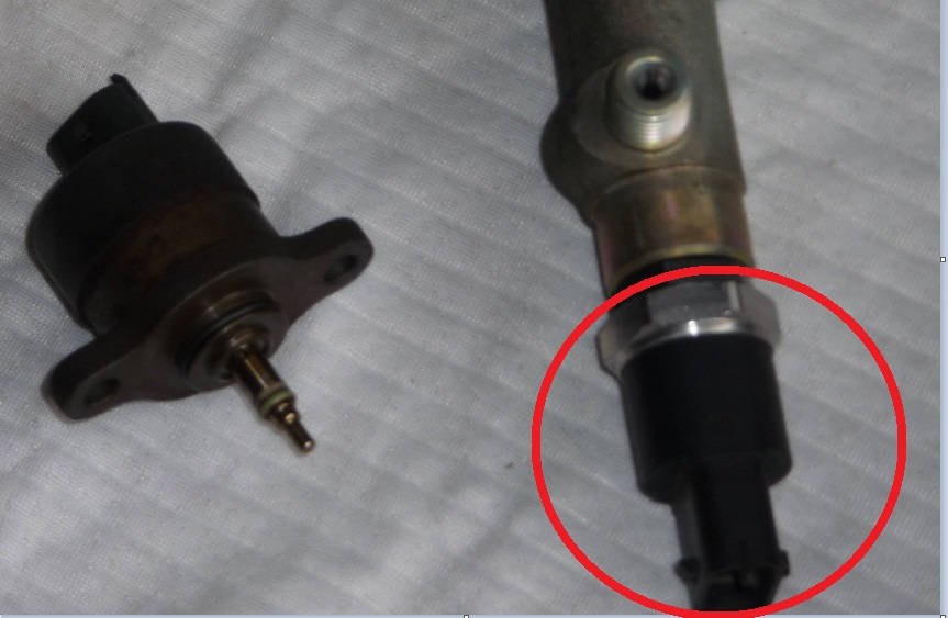

StandartinėParašytas: 28 Bir 2015, 20:22
rimpak rašė:
4496 Rail pressure plausibility errorą metą. Mašina gęsta spaudžiant dugną.
Pakeista praktiškai viskas, visi trys siurbliai, reguliatorius, filtras. Kur kitur ieškot problemos?
Slegio davikli ant railo vamzdzio ziurejai?? daznai ten kontaktai oksiduojasi ar koks laidelis ties fiske nuo vibracijos nuluzta
