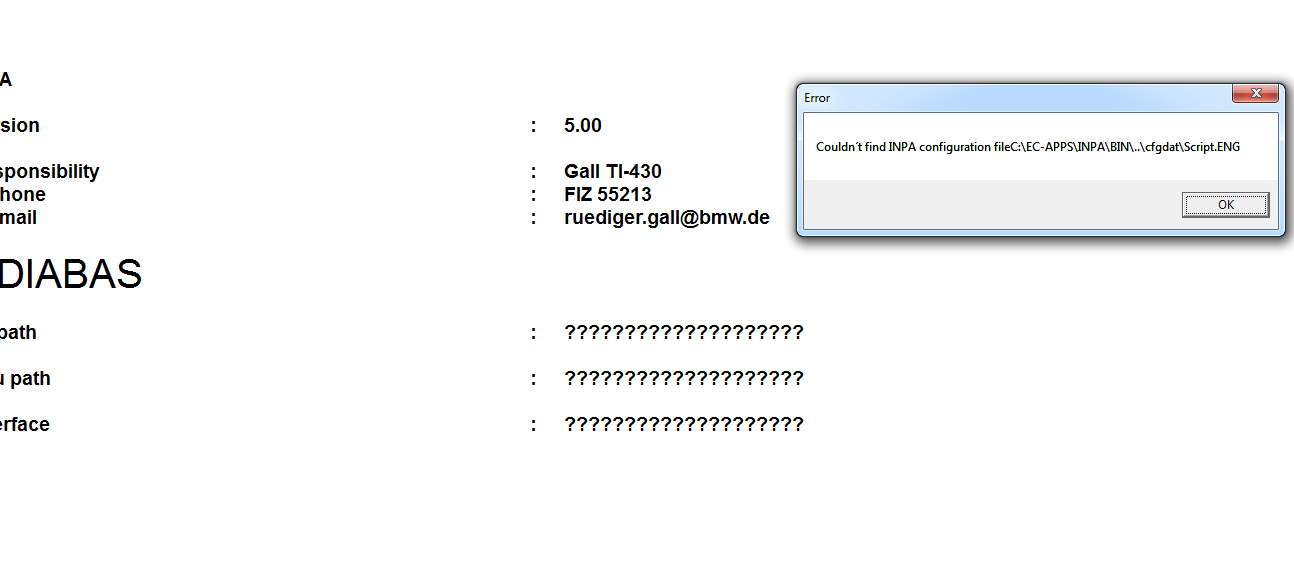

problem su inpa, kodelinfo paspaudus man rodo klaustukus, neranda tipo patchu, ir paspaudus scriptwa tokia klauda lenteleje ismeta. vienu zodziu nenaudojama inpa, neveikia
Man taip buvo kai inpa rusiska o unicodas angliskas windoj nustatytas :shock:

su ta lentele susitvarkiau.failu nebuvo folderiuose inpos...o tie klaustukai tebera.nebandziau jungt prie masinos bet siaip softas veikia atrodo.bet idomiai.pas mane nu sistema kompo tai anglu kalba, kaip ir inpa.kai buvau susiinstalines per xp mode.tada buvo normaliai.dabar viska y x64 pagaliau susikeliau
