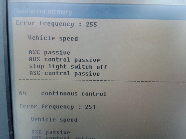

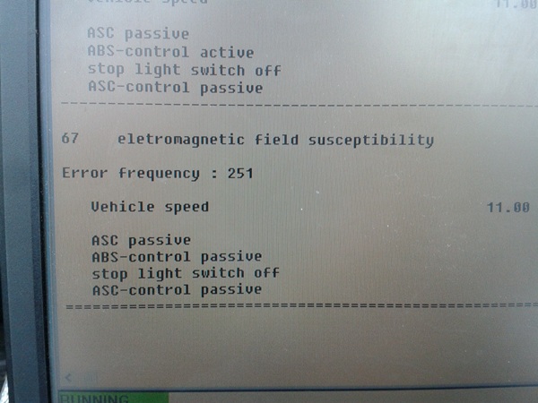

Sveiki kovojam su ABSais:
Kaskart kazkas naujo issoka, sikart turiu:
Ir kas cia per velniai? Dabar bandau rasti klaidu reiksmes ir paaiskinimus internete..
Ir beje kaip inpos pagalba galima butu pasalinti laikroduka apie stabdziu skyscio pakeitimo termina? Skystis pakeistas bet laikroduka visvien reikia nuresetinti.

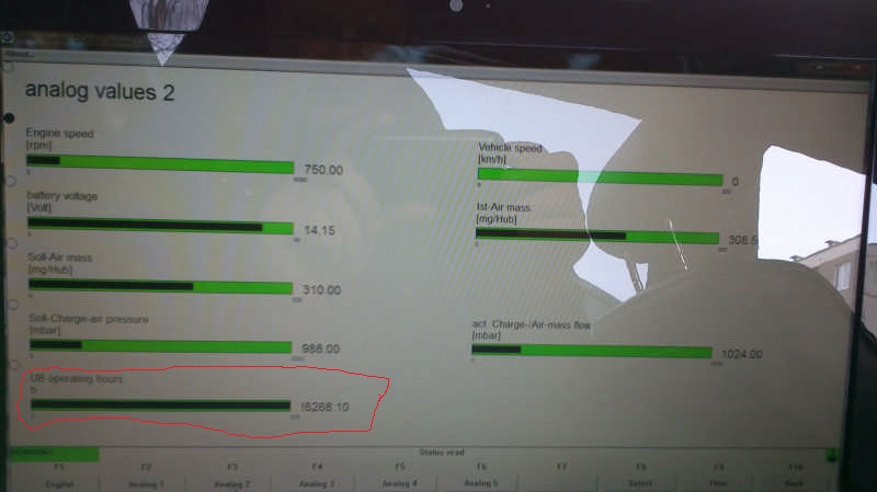

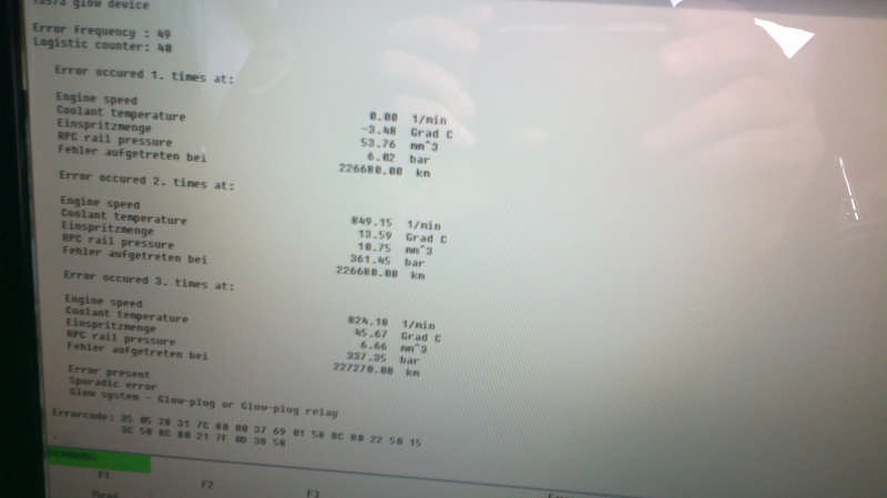

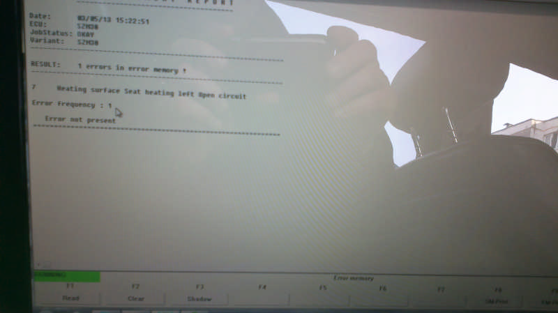

sveiki , norejau paklausti kokia klaida 1-ame paveiksle ir kokia 2-ame paveiksle.

kodel cia yra sauktukas :!:
