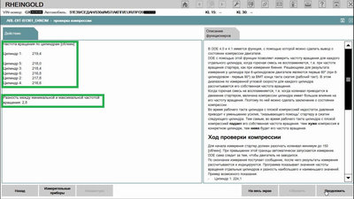

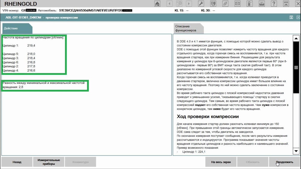

zzzeet rašė:
Na cia daryta ant salto variklio jei tai turi itakos. Na ir truputi pacipuota...
Ant darbines variklio temperaturos daryt reikia (bent 70-80*C)...
kad reiksme +4 ar +5, tai dar nereiskia, kad purkstukas meza, cia juk ne purkstuku tikrinimo testas,
cia laisvos eigos tolygumo testas - purkstuku kuro korekcijos cilindrams, kad palaikyt vienodus stumokliu kampinius greicius cilindruose (kad nesikratytu ir nesitampytu variklis)...
tas netolygumas atsiranda del kompresijos skirtumu cilindruose (cilindru darbinis pavirsius, ziedai, voztuvai, pacio purkstuko stovio ir darbo)....
Pirmiausiai tikrink kompresija cilindruose ir jei sutaps cilindro numeris su maziausia kompresija ir su didziausia kuro korekcija, tai didesne tikimybe, kad purkstukas geras...
DDE bloke iprogramuotas purkstuku pralaidumas, jei vienas ar keli keisti ar dar kas nors su jais daryta, pralaidumas gali skirtis, DDE ipurskiama purkstuko kuro kieki paskaiciuoja pagal jo kalibravimo reiksme ir jo atidarymo laika ms....
(gal nusikalbejau, bet kazkas panasaus vyksta :oops: )
DDE4.0 ir 4.1 paprasciausias kompresijos testas atliekamas su DIS ar Rheingold programom,
cia savo "kibira" tikrinau (M57 leidziamas didziausias skirtumas tarp cilindru 10aps/min)
kompresija1.jpg [ 75.96 KiB | Peržiūrėta 11085 kartus(ų) ]
O kad patikrint purkstuka ar jis varo i gryztama, reikia "buteliuku testa daryt"....
