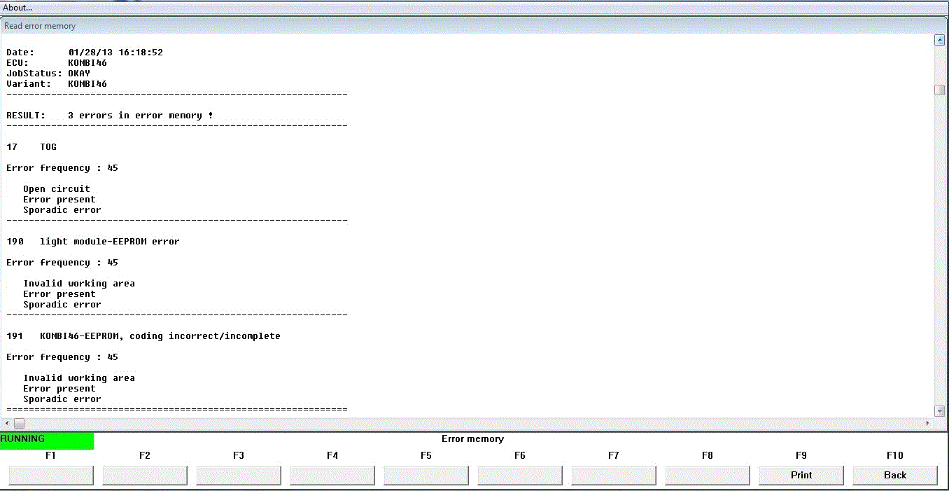

Sveiki. Gal zinot kas per klaidos cia? ačiū
Untitled.gif [ 57.22 KiB | Peržiūrėta 13498 kartus(ų) ]

Vygis rašė:
Tepalo lygio daviklis
Sviesu modulis blogai sukoduotas
KOMBI blogai sukoduotas arba nebaigtas

_Darius_ rašė:
O kas tas KOMBI yra? Tepalo lygio daviklis tai cia tas apacioj karterio del kurio geltona lempute isiziebia kelioms sekundėm? Sviesos tai veikia gerai, idomu kas ten ne taip, gal galima lengvai sutvarkyti?
