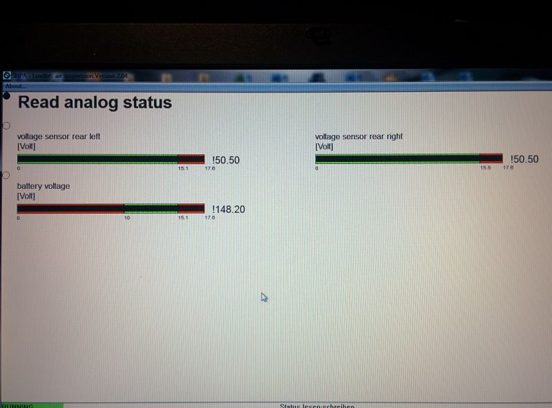

StandartinėParašytas: 23 Rgs 2014, 14:26
2008.03.04
291
X5 E70 3.0d 07'
Cia taip suprasti, kad neveikia galines pneumo pakabos davikliai? Bet kad galas kaip ir normaliai kilojasi uzdejus svorio...

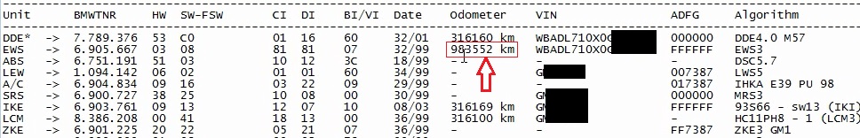

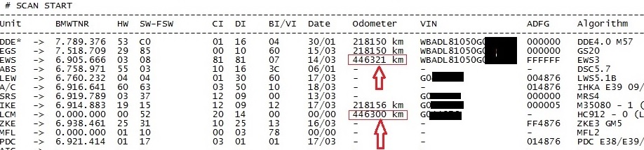

Klausimelis. Kaip patikrinti rita E39 ? kokia tikra.. su Inpa arba su Dis ar imanoma ir kaip ?
StandartinėParašytas: 30 Rgs 2014, 21:48
elgato rašė:
INPA ir DIS parodo tik variklio moto valandas ir skydelio kilometrus, su BMW Scanner pamatysi, jei ne specai keite (kad ir nemokama demo versija, kuria galima paleisti su tavo turimu laidu),
2003.05 auto praejes ~450k - spidas rodo ~220k
bmwscan.jpg [ 90.69 KiB | Peržiūrėta 12518 kartus(ų) ]
Neatsuktos ar rimtai pasidarbuota su programatoriais
1bmwscan.jpg [ 93.51 KiB | Peržiūrėta 12518 kartus(ų) ]
Bandyta "specialisto" neismanelio - galbut ir su BMW Scanner'iu
