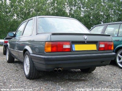

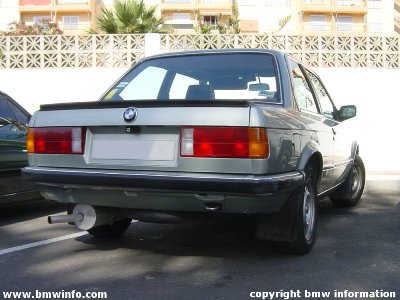

Dar vienas klausimas. daug kur E30 fanai mini "siaurastopis", "placiastopis". ka tai reiskia? su galiniais zibintais kazkas ar kaip?

dyzelis valgo nuo 8-10litru dizelio benzas bus 10-13duju. siaurastopis tai kur gale siauros lempos ejo iki 87-88metu placiastopis nuo 88 :D

siaurastopis.jpg [ 86.39 KiB | Peržiūrėta 10902 kartus(ų) ]
placiastopis.jpg [ 107.05 KiB | Peržiūrėta 10904 kartus(ų) ]
