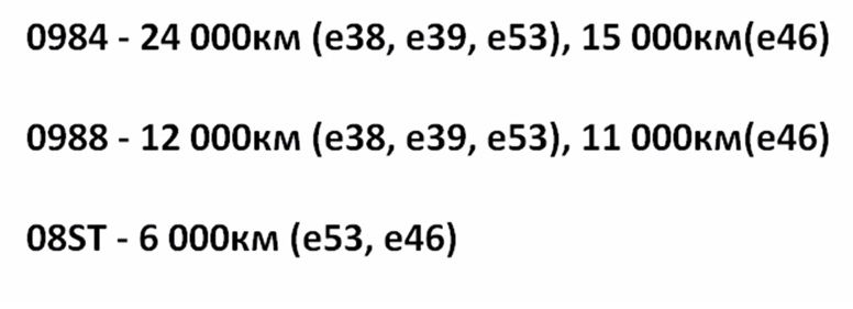

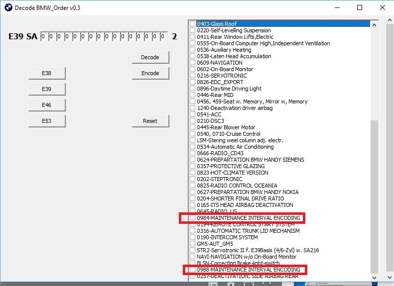

aBroMaW-525td, cia kalba eina apie E39....keiciant tepalo keitimo intervala i 12 000km, reikia pasirinkt 0988 opcija ir perskaiciuot ZCS (centrini rakta)....cia su NCS Expert "zaist" reiks...
