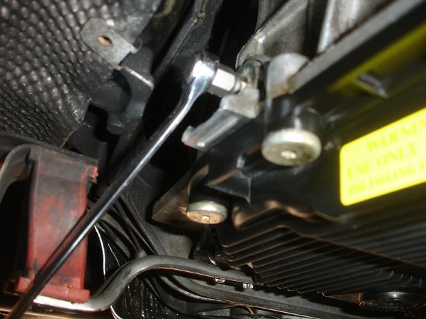

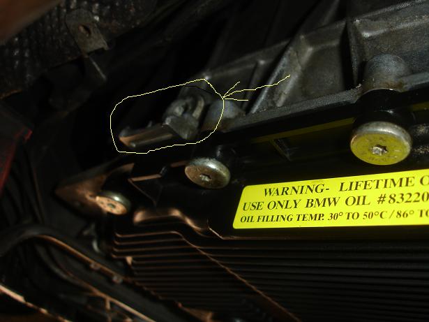

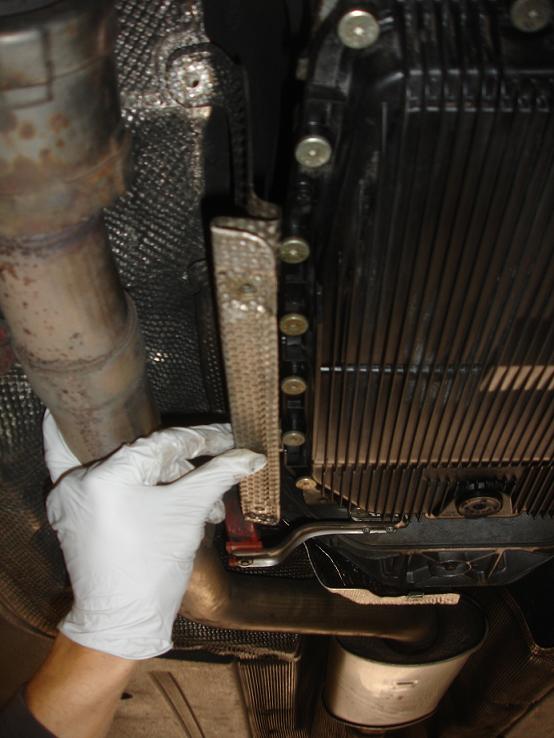

Nemazai zmoniu kurie uzduoda si klausima tai pabandysiu siokios tokios info ideti.
Dazniausia problema su sitomis greiciu dezemis yra nesandarumai ir tepalo nutekejimas. Priezastys: karterio tarpine, plastmasinio karterio itrukimai, Kompo pajungimo jungties sandarintojo guminiai ziedai ir retas varijantas begiu perjungimo svirteles riebokslis.
Tepalo lygio tikrinimas: Temperatura greiciu dezes tepalo turi buti 30 laipsniu, kad ir bmw teigia jog galima tikrinti 30-50 laipsniu tarpe tai nesamone reikia kad butu ne aukstesne 30. Uzvestai masinai sukelus apsukas mazdaug 1200rpm, parkig padetyje pavaru svirtis, pries tai pravaziuoti visais begiais. Tepalas uzpilamas ir jo lygis tikrinamas issukus uzpilimo varzta, su 8mm trumpu sesiakampiu, kuris randasi desineje puseje (ziurint is priekio) galineje dalyje. Visa matysis foto apacioje. Pries prieinant prie uzpilimo kamscio reikes nuimti plastmasines apsaugas ir aliumine silumos apsauga ties duslintuvu.

Failo aprašymas: silumos apsauga kuria reikia nuimti atsukus du 8mm galvute varztelius
DSC05370.JPG [ 66.84 KiB | Peržiūrėta 71892 kartus(ų) ]
Failo aprašymas: uzpilimo kamstis
km.JPG [ 47.11 KiB | Peržiūrėta 71913 kartus(ų) ]
Failo aprašymas: kamscio atsukimas
at.JPG [ 57.01 KiB | Peržiūrėta 71854 kartus(ų) ]
