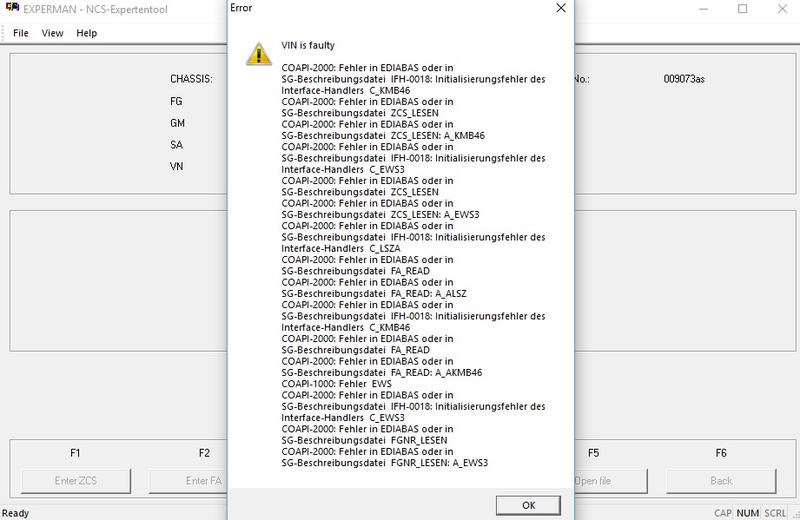

Sveiki. Turiu E46 2001m. Bandant ijungti ncs expert neina prisijungti prie masinos.
Load Expertmode Profile
F1 -> F3-> E46
Select EWS
Ir tada išmeta VIN is faulty
COAPI-2000 fehler in EDIABAS ...ir ten daug tu erroru visokiu.
Kokie galimi sprendimo būdai?

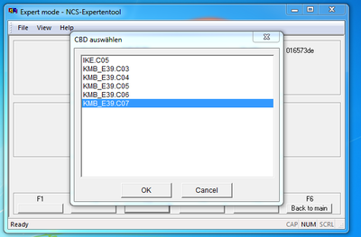

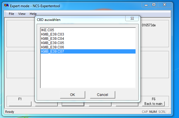

Tokia lentele ismeta????
E46.jpg [ 59.68 KiB | Peržiūrėta 18258 kartus(ų) ]
P.S. E46 neturiu, kabeliukas net nepajungtas i loptopa, minti supratai?? 7 ir 8pinai uztrumpinti??

Jo tokia ismeta! ir ka turi omenyje 7 ir 8 pinai uztrumpinti?
StandartinėParašytas: 11 Bal 2018, 23:48
Kaip tau nuskaitys auto VINa is EWS, jei per 7pina nuskaito varikli ir aut. deze, o per 8pin likusius blokus (kabeliuke 8 pinas "kabo" ore, ji reikia sujungt/sulytuot/uztrumpint su 7pin)
