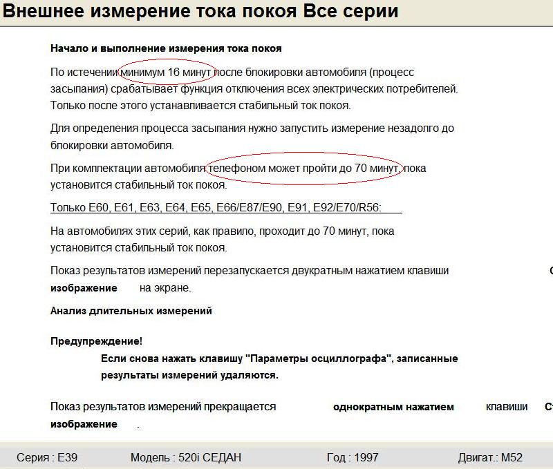

mmodestai, kitas nebarboriskas variantas isimti klimos valdymo panele: isimk puodeliu laikikli, su pirstu isspausk is vidaus asc valdymo bloka, ir spausk klimos valdyma lauk. dirbk is apacios. dar klausymas, automobilis su telefonu ar be, nes pilnai uzmigsta be telefono po ~14-16 minuciu, o jei su telefonu tai po 45 minuciu. tai kad tas mazas varikliukas sukasi gal nera beda, atrodo jis veikia visada kai auto nemiega. man pvz dirba labai tiliai, neisadzius nesuzinosi. jei tavo su triuksmu, butinai pavalik. ir nieko netepk!

StandartinėParašytas: 22 Spa 2009, 21:44
istrauka is tis:
