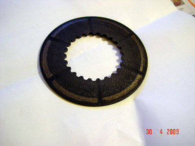

beje,klausimas ne i tema,bet jei kas netycia turit bmw reduktoriaus diskeliu ismatavimus,o dar geriau butu ir su nuotrauka (kad matytus krumpliuku skaicius) atsiuskit pm.opelio lsd diskeliai panaus,tai galeciau paleist dalim.Ten stovi 4i gero stovio diskeliai.
Labai abejotina kad opelio butu vienodi, bet stebuklu gal ir buna. Va bmw vidutinio:
diskelis.jpg [ 72.1 KiB | Peržiūrėta 6564 kartus(ų) ]
