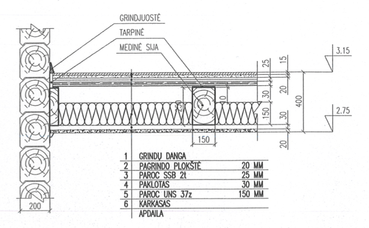

Cemento drožlių plokštė nebent tuo atveju jei grindų danga bus plytelės, bet jau tada geriau Knaufo grindinė plokštė. Na man dar taip nebuvo, kad nepavyktų sužinoti :)

Schemą turi ? Nes be jos tas aprašymas nelabai tikslus. Jei paraidžiui skaityt, išeina, kad šiltinimą (150mm) dėtum virš perdangos karkaso, kai iš tikrųjų jis dėsis tarp perdangos sijų. O medinėj perdangoj paklotas gali būt dvejopas - OSB ar kita medienos drožlių plokštė arba juodgrindės, t.y. neobliuotos, nešpuntuotos dvigubo pjovimo lentos, bet kodėl jo storis įvardintas 0mm, tai velnias žino, + tai kad dar yra "pagrindo plokštė". Gali būti, kad čia paklotu įvardijamas toks "paminkštinimas, kuris dedasi toks kaip juostelė grynai virš balkio perdangos tam, kad nesijaustų smūgių taip smarkiai ir garsas neitų labai stipriai, nes pirmam aukšte po medine perdanga labai neblogai viskas girdisi, bet dar čia papildomai klausimų įveda 25 mm paroc ssb ... reikia čia paties paroco schemas pasitikrint, gal ten bus aiškiau ...
Turiu schemą. Taip šiltinimas dedasi tarp sijų.
Tai vat aš ir galvoju ar čia bus kuom nors blogiau, jei aš vietoj kokios OSB sudėsiu lentas, kaip paklotą? (kainos skirtumas biški gaunasi). Ten storis ne 0mm, o 30mm :) O kaip paminkštinimas dar yra atskira "tarpinė" kuri dedasi grynai ant balkio.
Tas SSB tai, kaip suprantu, garsosmūginė izoliacija :)
perdanga-pjuvis.png [ 339.14 KiB | Peržiūrėta 4662 kartus(ų) ]

OSB max randu 22mm storio. Nėra jų nei 20mm nei 30mm, yra tik 18mm ir 22mm.

Lentas vietoj OSB gali dėt drąsiai, tik turi būt tikras kad ne kokį puvėką susikalsi :) Jei norėtum grindų dangą dėt tiesiai ant pakloto, t.y. lentų ar osb, tai geriau osb ir dar su špuntu, nes šlifuot beveik nereiks, bet šiuo atveju, tas ssb suvalgys visus nelygumus, kuriuos juodgrindės iš lentų vistiek turės. Skaičiuodamas kainų skirtumą įvertink ir tai kad užkalt lentom tą plotą truks nepalyginamai daugiau laiko nei tą patį padaryti plokštėm, o darbo valandos irgi kainuoja :)
Manau nebus skritumo, esmė, tik normalias lentas naudot ir suklot daugmaž lygiai. Ten tau nupieštas sumuštinis, kad gesint garsą, ant balkių tarpinė, tada paklotas, tada garso izoliacija SSB ir dar vienas sluoksnis, ant kurio jau grindų danga. Viršutinę pagrindo plokštę dėk - tai nereiks sukt galvos dėl nelygumų ir galėsi tiesiai kiliminę ar bet kokią kitą dangą dėt.
