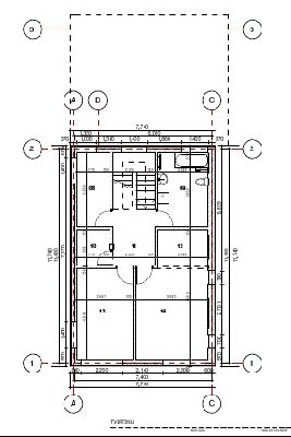

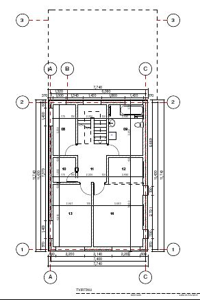

imetu antra auksta kaip atrodys. tai ten tos pertvaros dauguma bus is keramikiniu blokeliu pertvariniu. tai va, bet architektas siulo prie ju neprisikabinti, nes jei reikes bus galima dar kazkiek pastumdyti tas sienas nedaug.

Tai tą pertvarą galima daryti ne iš keramikinių blokelių, arba mūryti iš storesnių, o pirmam aukšte po ta pertvara reik sijos ir kolonų, kolonoms išgręžti pamatukus. Antram aukšte, tarp laiptų maršų pakelti laikančią sienutę, o hole tarp laikančios sienutės ir pertvaros dėti siją. Antram aukšte galima daryti nebūtinai ištisą laikančią sieną. Galima pasimūryti kolonas, o tarpus tarp jų išmūryti 120 storio blokeliu,atsiradusius sienų "nelygumus" panaudoti kuriant interjerą.
Čia būtų toks sprendimas norint gegnes remti ties viduriu.
P.S. tokiu būdu išgelbėtum save nuo tų ilgų perdangos plokščių :wink:
