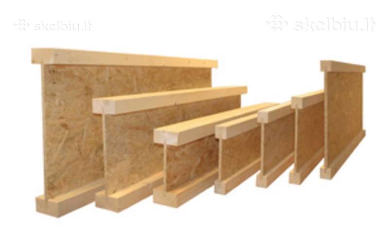

Yra tokios nailweb sijos.Lengvos konstrukcijos ir tvirtos.
Pasidomėk, sijų visokių yra.

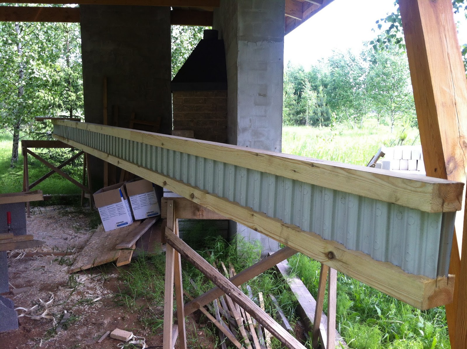

ekonomiskesnis variantas:
sijos.jpg [ 17.07 KiB | Peržiūrėta 7061 kartus(ų) ]
tokias labai norint manau ir paciam galima susikonstruot

Tai tas kur antras n0l rodo, tai paprasta osb plokštė viduryje ir iš kraštų du tašai. Man tie su metaline gofra viduj rimčiau. Nu tai statybos niekad pigu nebuvo, ypač šiuo metu. Bet vienai sijai papildomi eurai atsiras manau. Bus ramu, kad viskas tinkamai padaryta. Arba ieškot pas metalistus dvitėjų ir paimt už metalo kainą. Dvitėjus koks dvidešimtukas, tai garantuotai bus, galėsi gervę kabint ir variklį lupt lauk. Swapą sakei darysi juk E38. Lytagroj žiūrėk, pas juos kainos kas dieną keičiasi, nes rinkodara nuo metalo kainos biržoj. Pirkau kažką iš metalo, tai per savaitę du kartus kaina pasikeitė keliasdešimt centų per metrą. Klausiau kaip čia, tai taip ir pasakė.

Tuos su plokste vidui pas mus uk labai placiai naudoja as pats su tokim pristaten lanai daug namu. Dirbt su jom gan lengva pacios nesunkios jos net ir 15m ilgio tik jas ilgas reik trise nest kad ties viduriu prilaikytu nes jos linksta kaip gyvates ir paskui persikreipia ant sono :).jei staytciau sau nama su tokiom deciau palildomai jiu negu rekomenduoja nes perdangos tokioos lingujansios pastoviai gaunasi

tai tos su metaline gofra zinoma rimtesnes, o dar ir gofros eina dvi arba viena, matyt pagal reikalinga stipruma, bet radau internete kazkokias senas kainas tai metro kaina nuo 10eur iki 40eur... o tas su osb, tai nusipirkai briuselius, isfrezuoji/ispjauni grioveli, iklijuoji OSB ir turi tvirtesne uz standartine sija uz ciut didesne nei standartines kaina:D
