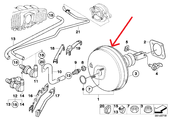

o kur tas vakumo stiprintuvas stovi?? čia tas detale??
213.png [ 41.26 KiB | Peržiūrėta 11535 kartus(ų) ]

Jo Vakumas :( , Pas mane tas pats buvo.

M52B25, Steptronic
taip, bet pries tai pasiziurek ar siurblys tau vakuuma sukuria.

Taip, butent sita,
ziurejau kaip jie arda,
zodziu nuemi salono filtra, matori du varztai, kurie laiko pagrindini st.cilindra, 1 idiotiskoje padetyje, sunkiai prienamas, atsuki is trauki i prieki ir matai pilnumoje kas dedasi. bet jie kai arde, nueme bakeli skysciui, kad prie to varzto prieit, tai rekejo stabdziu sistema nuorint.
Joa, Linius tiesa sako.
O tai padaryt paprasta, uzkuri masina, tame tavo pav. ties skaicium 16 nuemi slange ir pridedi pirsta ir ziuri ar tempia ora.

nuodas rašė:
tai faktas tame kadreikia ardyti? o isardzius klausimas ar pats atgal surinksiu :( tai nekisiu kaip sakant nagu prie sito reikalo o laiuksiu pavasario kol atsils :D o jei as ta pusle nuimsiu tai visa sistema uzhsiorins ir daug skyscio ishbegs??
na isardyti sakau, nera gan sunku, tik su nuorinimu problematiska. isbega visas skystis, kuris yra bakelyje ir cilindre. Kaip sakiau durnas priejimas prie 1 varzto. Bakelis issiema paprasai, atspaudi usus ir trauki i virsu, tada ir pabega skystis. po to atsuki tuos varztus,isimi pagrindini cilindra, ziuri, jei vanduo, trauki laukan vakuuma,jis prisukamas is po pedalu 4* verzlem, ten jau priejimas geras, tik apsaugele reik nuimt ta, virs koju ir pedalu.
tuo paciu ir isvalysi kanalus nuleidimo, kai isimsi viska,kad daugiau nesirinktu tas vanduo ten.

Tai i pati vakuma pateko vanduo, o dabar ten ledas.

nuodas rašė:
nu ir kagi, nuejau paziuret siandien ar yra ten vendens, isiardziau, ir tuscia bei sausa, tai su mano masina kaip visada x-failai konkretus, patikrinau ar sudaro siurbliukas vakuma kaip Linius patare, tai jauciasi vakumas, aisku ne kaip siurblys dulkiu, :D bet kazkoks tai jauciasi, pedalas per nakti nepasikeite, liko toks pats, "medinis" :), tai nebent persasi man tik tokia isvada, kad galejo rudeni tas st. stiprintuvas prisigert vandens, kaip jo ten buvo, o atejus salciams, jis toje "pusleje" uzsalo? gal turit dar kas kokiu pasiulymu, pamastymu? Dekingas is anksto. #-o
ne tuose slangeliuose, ledas, kuriuos nuemes buvai paziuret ar sudaromas vakuumas, o vakuumo stiprintuve, toje juodoje backoje :D . Tikiuos nesupyks kolegos, kad taip negraziai issireiskiau. Tu dar foto buvai idejes berods ir klausei ar cia ta detale.
