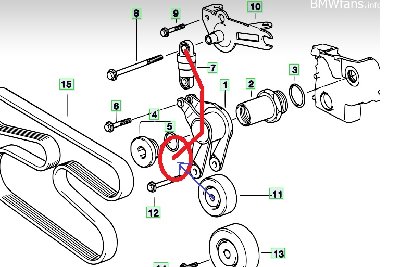

Jau 2 metai kaip išjungiant variklį stabiliai cypteli. Na ir suvibruoja variklis daugiau/mažiau (labai retai necypteli :) ).
Bet per pastarąjį mėnesį jau 3 kartus atsitiko naujas dalykas - užvedus variklį pasirodo, kad yra neįtemptas pagrindinis diržas (generatorius, vairo stiprintuvas ... http://bmwfans.info/parts/catalog/E39/S ... lternator/ ) su visom pasekmėm - cypia ir vairas striginėja :)
Tiesioginė priežastis - įtempėjo svirtis "užstringa" priešingoje pozicijoje, nes įtempėjo amortizatoriukas ima spausti svirtį priešinga kryptimi ir taip lieka užsirakinęs (žr. paveiskliuką), rolikiukas (nupiešiau) atsiduria kairėje, diržas lieka maskatuoti neįtemptas.
Pagydau kol kas paprastai - paimu už rolikiuko iš kairės ir stumteliu gerokai į dešinę, dėl ko amortizatoriukas pasispaudžia (nedaugiau milimetro, nes aš ne galiūnas :) ) ir viskas atšoka į normalią poziciją.
Mano įtarimas - problema ne amortizatoriuke, bet tame, kas sugeba taip ištempti diržą, kad amortizatoriukas net persispaudžia ir užsiblokuoja priešingoje pozicijoje. Tas kažkas - didelė variklio virbracija išjungiant variklį (nes cyptelėjimo užvedant nebūna, o išjungiant visada). Tai reiškia, kad jau 3 peršokimai įvyko išjungiant, bet aš juos įvykusius radau tik jau užvesdamas variklį :D
Manau nepulti keisti iš karto škyvos, guoliuku, amortizatoriuko ..., bet verčiau patikrinti variklio pagalves, juolab kad meistrai jau prieš metus žiūrėję tą reikalą pakeitė tik guoliuką (regis generatoriaus), abu diržus (kartu ir kondicionieriaus), bet niekas nepasikeitė. Sakė, kad šokinėja diržas ant laisvų apsukų gal kiek ir per daug, bet dėl tiek ir to cyptelėjimo neverta čia viską imti keisti iš eilės ... Taigi paklausiau aš tą kartą jų.
Pastaruoju metu kartu su tais peršokimais pastebėjau dar 2 atsiradusius naujus efektus:
1) Važiuojant virš 90km/h ir staigiau stabdant kartais ima vibruoti mašina (kiek muša per vairą, mašina trukčioja);
2) Padidėjo vibracijos ant laisvų apsukų, bet ne visada, o tik jei stodamas labai lėtai važiuoju (pvz. švelniai stoju prieš sankryžą ir posūkį atleisdamas akseleratorių), tuomet apsukos normaliai krenta iki laisvų ir mašina pradeda kiek purtytis (judėjimo ašimi), bet nustoja purtytis, jei paspaudžiu stabdį ir sustoju. Ypač tai jaučiasi sukinėjantis daugiaaukščiame parkinge, kur kartu susideda toks lėtėjimo rėžimas su dideliais mašinos pasvyrimais kylant/leidžiantis tarp parkingo aukštų.
Tai va, ruošiuosi važiuoti, kad patikritų variklio pagalves. Ką manote apie šią versiją? Ačiū.

Kas liecia antra punkta, del variklio purtymosi, tarkim pries sviesofora ijungus i laisva ir riedant iki sustojimo momento, tai turejau patirties su sia beda ... pries pora metu lygiai taip pat budavo, isvazineti visi Klp dyzelistai, visi po kelis kartus jungesi ant kompo, stumde siurblio virsu, keite kita siurblio virsu, kaune buvau pora geresniu servizu, bet bedos taip nieks ir nerado ... Kadangi tai nebudavo pastovus veiksmas tas purtymasis, uzeidavo kartais kelis kartus i savaite, o kartais ir kelis menesius nepasitaikydavo .... tai taip vazinejausi toliau, kol pagaliau problema pati "issigyde", jau kokie metai laiko, kaip ne karto nebuvo to vibravimo ...

Noreciau prisijunkt prie sios temos pas mane uzsikirti detale Nr.1 man patare kad reikia atsukt detale Nr.4 ir sutemp su guoliniu tepalu detale Nr.2. Taciau as negaliu atsukt detales Nr.4 gal ten koks atvirkstinis sriegis. Gal kas buvo jau susidures su sia problema padesiit man paaiskinsit.
StandartinėParašytas: 17 Rgs 2010, 13:26
2007.04.07
1275
Alytus-Vilnius
tai uzvalgyk koses ir suk
pas mane irgi sunkiai atsisuko, ir nusisuko su visa detale, nes buvo beveik prikepe ant aseles tos

Kas liecia sucypimo uzgesinant ir dirzo itempejo persivertimo tai reikia keisti ta amortizatoriu 100% patikrinta.

Galvočiau sutikti su nuomone, nes nors kiek ir įtariu pagalves, bet ne tokios jau stiprios tos vibracijos, o ir "sutapimas" - jos labai ryškios pasidarė ant laisvų apsukų po siurblio remonto :wink:
Todėl matyt visi šie dalykėliai savaip vienas kitą papildo :D , tačiau tai atskiri defektai ... (aukšto slėgio kuro siurblys, variklio pagalvės, įtempėjo amortizatorius), nes kad ir kiek tas variklis bevibruotų, o pagalvės beplaukiotų, neturėtų juk įtempėjas būti taip lengva ranka suprojektuotas, kad nuo vibracijų persivertinėtų ... Matyt tas įtempėjas pernelyg jau pavargęs ir 100% susispaudžia vient tik nuo pagąsdinimo :D.

Sureguliavo siurblį ir dingo visos vibracijos :D (bet aišku cyptelėjimas išjungiant dar liko). "Nuimti įtarimai" nuo pagalvių, škyvos ir amortizatoriuko (tai meistro nuomonė). Sakė, kad persiverčia ta svirtis dažniausiai ne dėl amortizatoriuko, bet dėl stringančios svirties (o ir cypteli regis ji pati ant ašies, o ne diržas :shock: ). Tad paprasčiausiai kol kas tik sutepė svirtį (dalis 1 Deflection lever, 2 Bearing bolt). Lauksiu gal praeis tas cyptelėjimas savaime arba bent nebepersivers daugiau ji man [-X
P.S. na o kiti "2 efektai" - jų arba nebeliko sureguliavus siurblį (vibracijos ant laisvų apsukų), arba stebėsiu ar dar liko (kiek mušė per vairą stabdant >90km/h).

Juokingi tokie egzpertai :lol: Pradejo ir man cypseti uzgesinant,siandien parsiverte itempejas.Nuvaziavau nusipirkau nauja amortizatoriuka,pasikeiciau ir baigesi visos bedos.

Vakar ir man pirma kart persiverte tas amortizatoriukas, o kad sucypia uzgesinant, tai seniai pastebejau. Dabar klausimai:
Ar su tuo amortizatoriuku ieina kartu i kaina ir ttas ratukas kur dirza tempia (nezinau kaip vadinas), ar tik pats amortizatoriukas buna?
Kaip klaust parduotuvej to amortizatoriuko? Sakyt itempejo su amortizatoriuku ar kaip? Zinau, kad ji pati nusivezus geriausiai butu, bet zmogus, kuris tvarkys, tai nevazines kelis katus pas mane, o vienu kartu. :)

Į tavo klausimus neatsakysiu, nes ir pats dar nežinau - po šiai dienai jo dar nepasikeičiau :) Įdomu bus sužinoti ...
Jau kokius 5 kartus per pastaruosius metus jis man apsivertė, bet į tai aš jau normaliai reaguoju - užkišęs ranką trukteliu ratuką į save ir jis su svirtimi atšoka atgal. Sekantis kartas tikimybiškai bus po kelių mėnesių, per kuriuos aš arba rasiu laiko, arba ne jam pasikeisti :D Beje po svirties ašelės sutepimo jis man dažniausiai ir nebesusypsi išjungiant variklį, arba tik kartais ir labai tyliai. Tad buvau jau ir bepamirštąs šį reikalą. Tačiau visai neseniai jis man ir vėl save priminė - tyliai, bet apsivertė :D
P.S. o visas kitas pradiniame poste paminėtas nesusijusias bėdas susitvarkiau - buvo blogai sureguliuotas siurblys ir tiek ...
