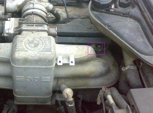

Pas mane taip pat jautesi benzino kvapas salone, tai bego benzinas is salgutciu virs isiurbimo kolektoriaus.
20090327099c.JPG [ 39.16 KiB | Peržiūrėta 10267 kartus(ų) ]
