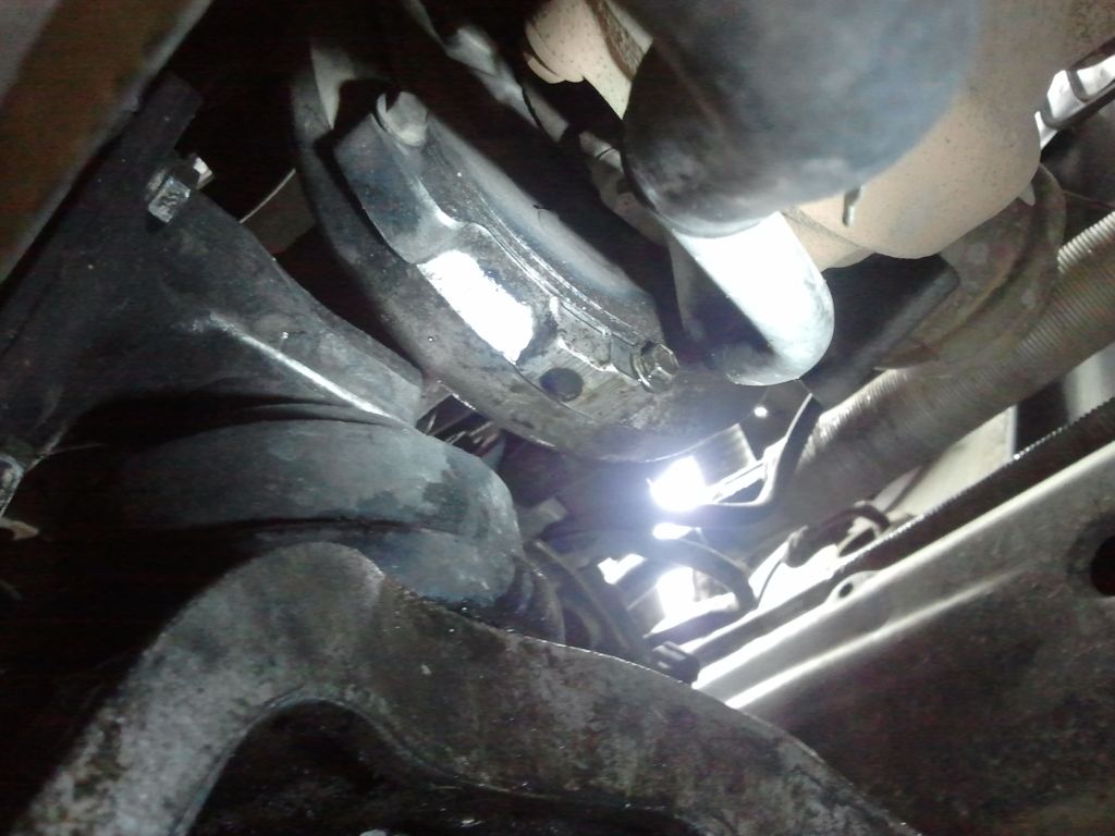

Sveiki. Siandien apziurejes varikli is apacios aptikau nemalonia staigmena - turbina tepaluose, oro paemimo vamzdis kuris jungiasi i turbo taipogi tepaluotas, variklio pagalve po turbina irgi skesta tepaluose. Su auto vazineju dar tik pora savaiciu, tepalu lygio staigaus mazejimo dar nepastebejau, auto juodu dumu nemeta, masina traukia kaip ir gerai, bet is tikruju turbo svilpimo labai nesigirdi. Pasizvalges po foruma radau info, kad pirmiausiai savo jegomis reikia pradeti ieskoti priezasciu nuo:
1. Tepalo separatoriaus filtro stovio.
2. Patikrinti ar neuzsikimses kazkoks vamzdelis, kuris eina is turbo i karteri. Per ji taip suprantu tepalas is turbo i karteri subega.
3. Ar katalizatoriai neuzsikimse. Kaip tai patikrinti? Ispjauti juos ir ziureti? :D
4. Vizualiai patikrinti turbo stovi. Kaip tai padaryti? Sparnuote visiskai neturi tureti jokio laisvumo per asele ar kaip?
5. Patikrinti ar vamzdyje kuris jungiasi i EGR nera daug tepalo likuciu.
Gal dar kazka praleidau ka paciam galima pasitikrinti pries jau nuimant turbina ir vezant remontui?
ačiū!

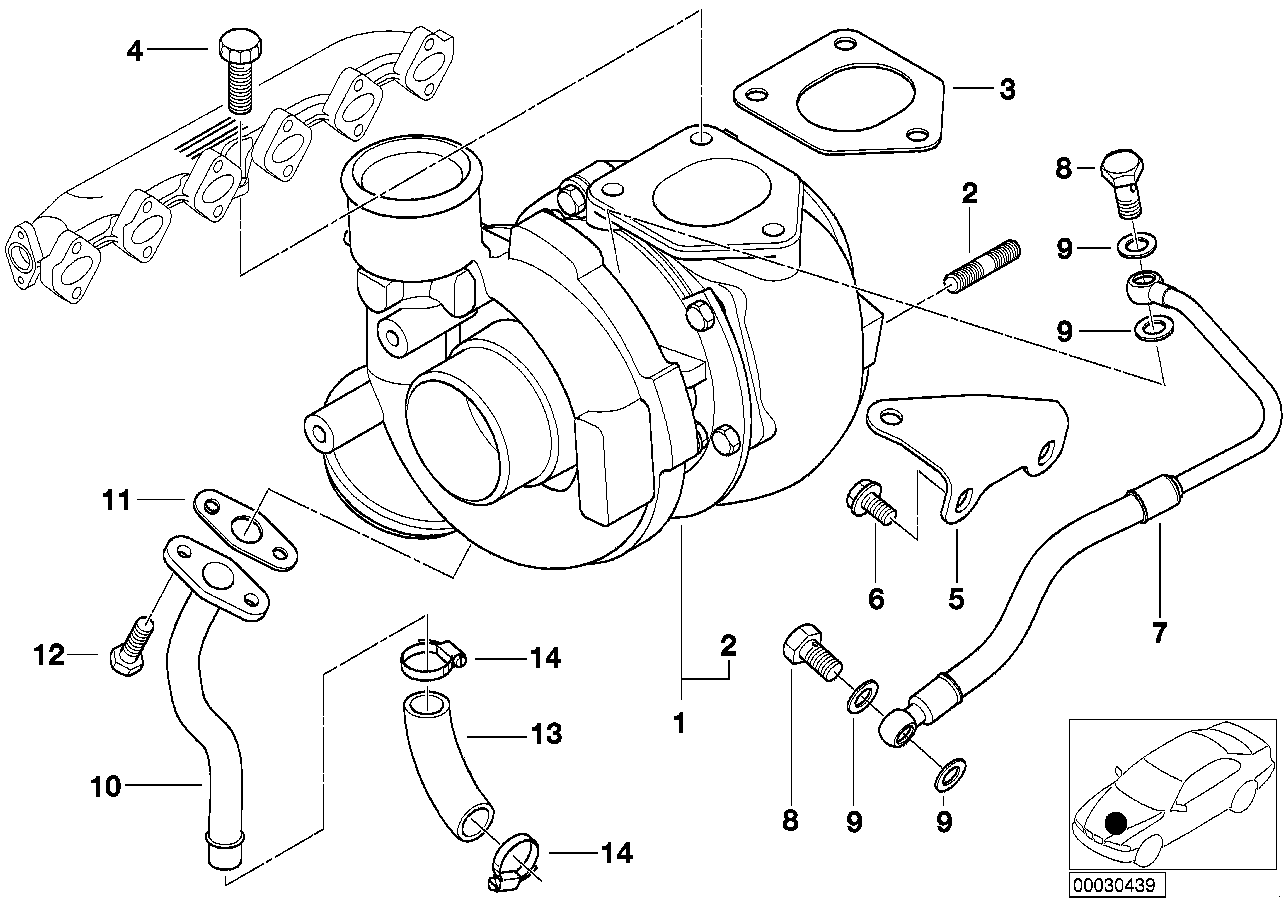

Na savaitgali pradesiu nuo vizualines turbinos apziuros, pasiziuresiu kliba ar ne ta sparnuote ar pilni visi oro padavimo vamzdziai / interkuleris / EGR tepalo :) Separatoriaus filtra jau ziurejau - vaizdas nekoks, praktiskai suakmenejes, matyt italas labai rupinosi siuo auto... O galite kas patikslinti tas tepalo nutekejimo vamzdis is turbo i karteri yra Nr. 10?

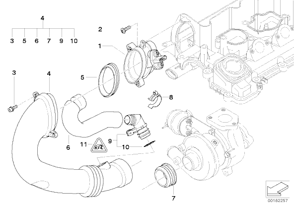

Na siandien nusiemiau interkuleri, visus vamzdzius nuo turbo iki isiurbimo kolektoriaus. Turbo sparnuote tik siek tiek turi laisvumo per sonus, o isilginio laisvumo nera. Is interkulerio istekejo gal kokie 10 lasu tepalo. Labiausiai tepaluota buvo ta plastmasine oro padavimo alkune, kuri jungiasi i turbo Nr. 4, tai gal sakau tai patvirtina, kad problema separatoriaus filtre? Nes taip suprantu, kad zarna Nr. 6 turbut ir eina is separatoriaus? Pataisykite jei klystu. Dar siaip pagalvojau, o negali buti, kad problema tame, kad leidzia tepalo padavimo ir isejimo is turbo vamzdeliai ( gal ju pajungimai), gal kazkas buvote susidure ir su tokiu atveju. ačiū!

Gali leisti sujungimai. Nes yra tarpinė (11 Nr. turbo tepimo paveikslėlyje) ir šaibutės (9), kurie neamžini. Jeigu oro padavimo sistemoje yra minimalus kiekis alyvos, tada abejoju, ar leidžia ašies riebokšliai. Jeigu yra noro ir laiko, tada visai gerai yra nusiimti turbiną, išsivalyti ją, geometriją išplauti. Po tokio darbo labai dažnai atsiranda džiuginantis pagyvėjimas traukoje. Nors nėra lengvas darbas tas valymas.

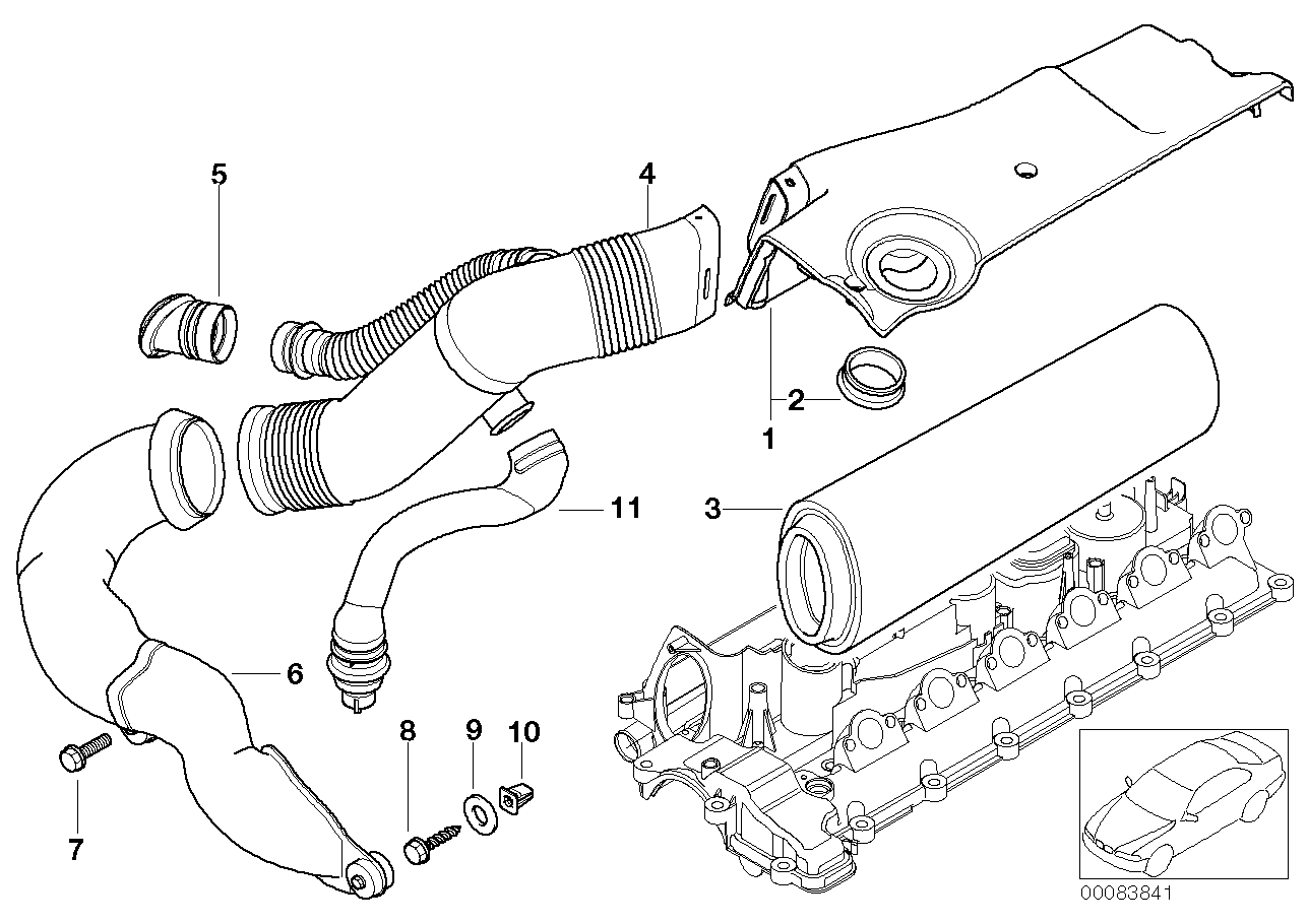

Ar labai daug darbo nusiimti paciam turbo? Gal kas turite koki manuala darbu eigos su foto?
"Geometrija isplauti" - gal galima smulkiau? :wink: Cia tipo ka reikia padaryti?
Ta prasme nusiimti oro filtro virsutini dangteli Nr. 1 ir pasiziureti ar po paciu oro filtru nera tepalo? Kai ziurejau oro filtro stovi, jokio tepalo nepastebejau.

Dėl filtro, tai taip-apačioje po juo reikia žiūrėti.

Siandien pastebejau dar viena dalyka, nezinau ar taip ir turi buti. Gumine zarna Nr. 13 ant tepalo gryzimo i karteri vamzdelio, yra tokia net papusta ir nesvarbu auto uzvestas ar ne jinai labai kieta, praktiskai neimanoma ispausti. Ar tokas spaudimas ir turi buti? Kazkaip manyciau, kad ne, suprantu, kad tepalas paduodamas i turbo po spaudimo, o ant gryztamos zarnos gal neturetu buti tokio spaudimo. ačiū uz patarimus kas susidures.

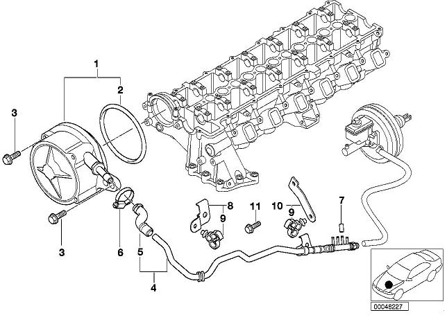

Nuo nuolatinės temperatūrų kaitos guma virsta akmeniu. Jei yra galimybė-verta pasikeisti. Kartu patariu pasikeisti ir vakuumo žarnelę nuo vakuuminio siurblio, nes tos irgi mėgsta suskeldėti. Man buvo stabdžių stiprintuvas atsakęs vieną kartą, kai tą žarnelė subyrėjo tiesiogine žodžio prasme. Nr. 5
