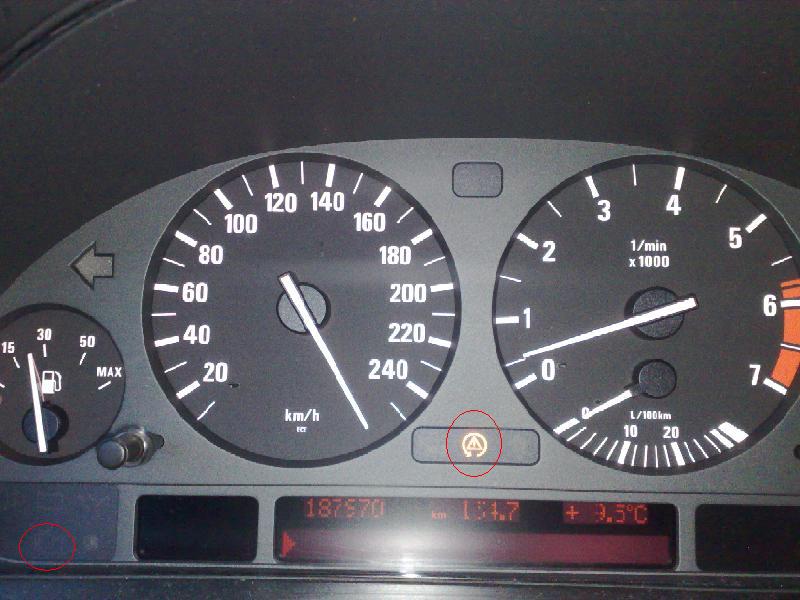

Problema/klausimas: šiandien ryte važiuojant užsidege pažymėtos dvi lemputės (paveikslelis iš interneto)
ką rašo BC negaliu pažiūrėti, nesimato nes apatinės eilutės pikseliai "suėsti", automobilis pradejo prastai traukti,
gal kas buvote susidūre, kas čia gali būti?

geltona vidurine lempute tai yra ASC, ji traukai kaip ir nieko negaletu reikst, bet vat ta kita tai variklio elektronikos lempute, kazkas su ja, kad ir kokia oro srauto matuokle, lemda zondas ar dar kas... nes nuo daug ko ji gali uzsidegt, o be to kartais uzsidega esant vienam ar kitam gedimui kartais ne :roll:

[-X jeigu pradeda mirkseti ASC, taip kai tik kompas uzdaro isiurbimo sklende ir tada masina pradeda netraukti!
daryk diagnostika, tokius dalykus diagnostika greitai parodys.

jis parase kad uzsidege, o tai reiskia gedimas ASC sistemoje, tokiu atveju ji neveikia, tai kaip gali dusint varikli :roll: na nebent vienas variantas yra kad uzsikirto ASC sklende :roll:

kažkas atsitiko užsivedžiau a/m jau nebedege ASC lempute ir traukia normaliai, tik liko kampe degti, siurblio ar kieno ta lempute nzn.
papietavau gryštu i a/m jau nebedega ir ta kampine lempute "stebuklas" :D susitvarkė, a dar buvau simboliškai atidaręs kapotą pažiureti nežinau į ką :shock:
Šiandien važiuoju pas Liniu daryti diagnostika [-o< kad tik padėtų
