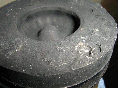

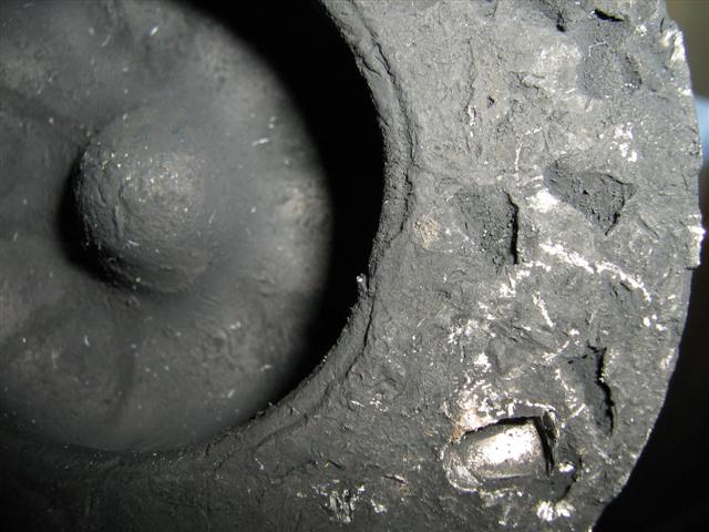

Dabar remontuojamas toks variklis. Po sklendziu patekimo reikia keisti: 4 stumoklius, galva kita deti,naujos zvakes, purkstuku remontas, turbinos pilnas remontas. Idedu foto kaip atrodo vienas is keturiu stumokliu. Remonto kaina #-o

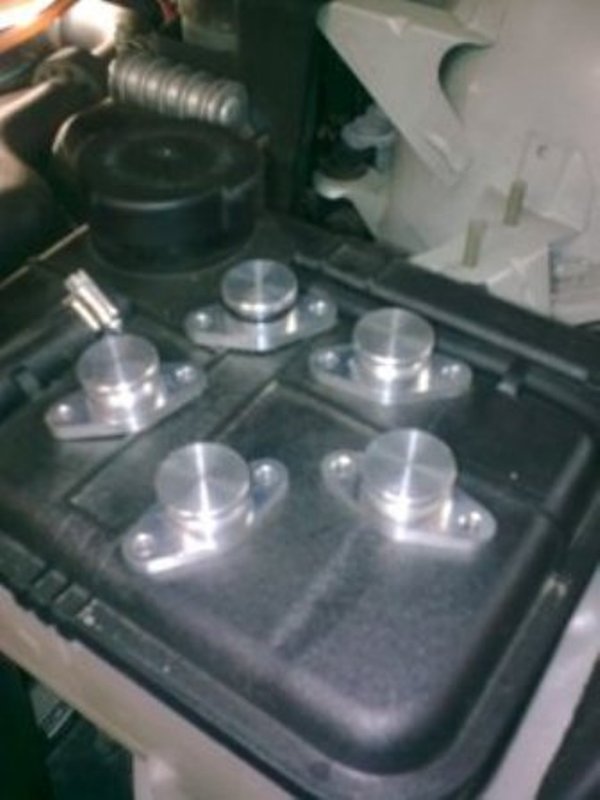

štai ka idėjau
Failo aprašymas: štai tokias zaglužkes sudėjau

ka manot

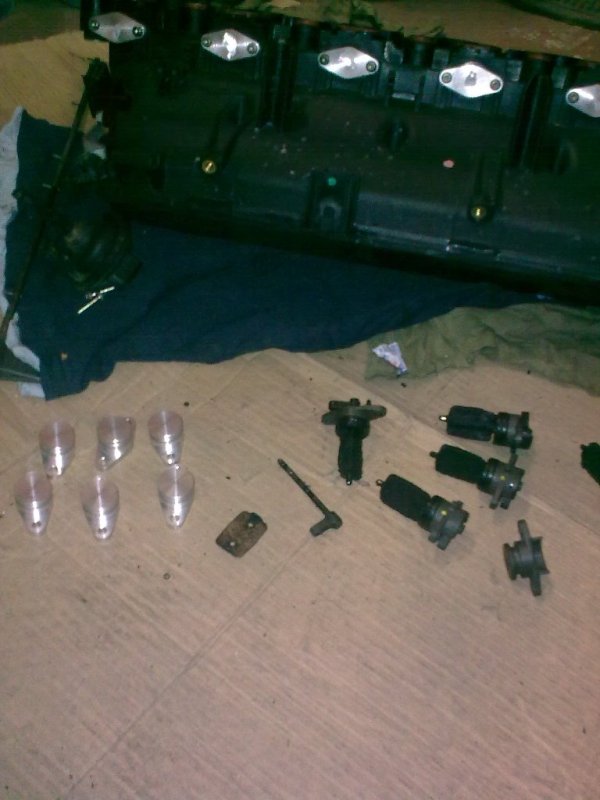

nu va kaip ir gavau naujametiniu dovanu- nesigeria man antra diena tai ejau prie savo masinos pasikrapstyti- sugalvojau 320d kuriame esu idejas 2005m. m47n varikli - 2l D islupti skelendes. tai spejau paciu laiku! viena sklende jau buvo beveik islekus- esme ta kad luzus jos metaline asele ties varzteliu, ir sklende jau pesikreipus stovejo angoje...
aisku islupau visas, isvaliau ir leksiu toliau, variklio reali rida 105t km! taip kaip atsargiai... maciau islekusias skelendes po 250 ar 300- t km, bet cia 105t km! nu aisku pacipuota, bet sitam itakos daug neturi :)
