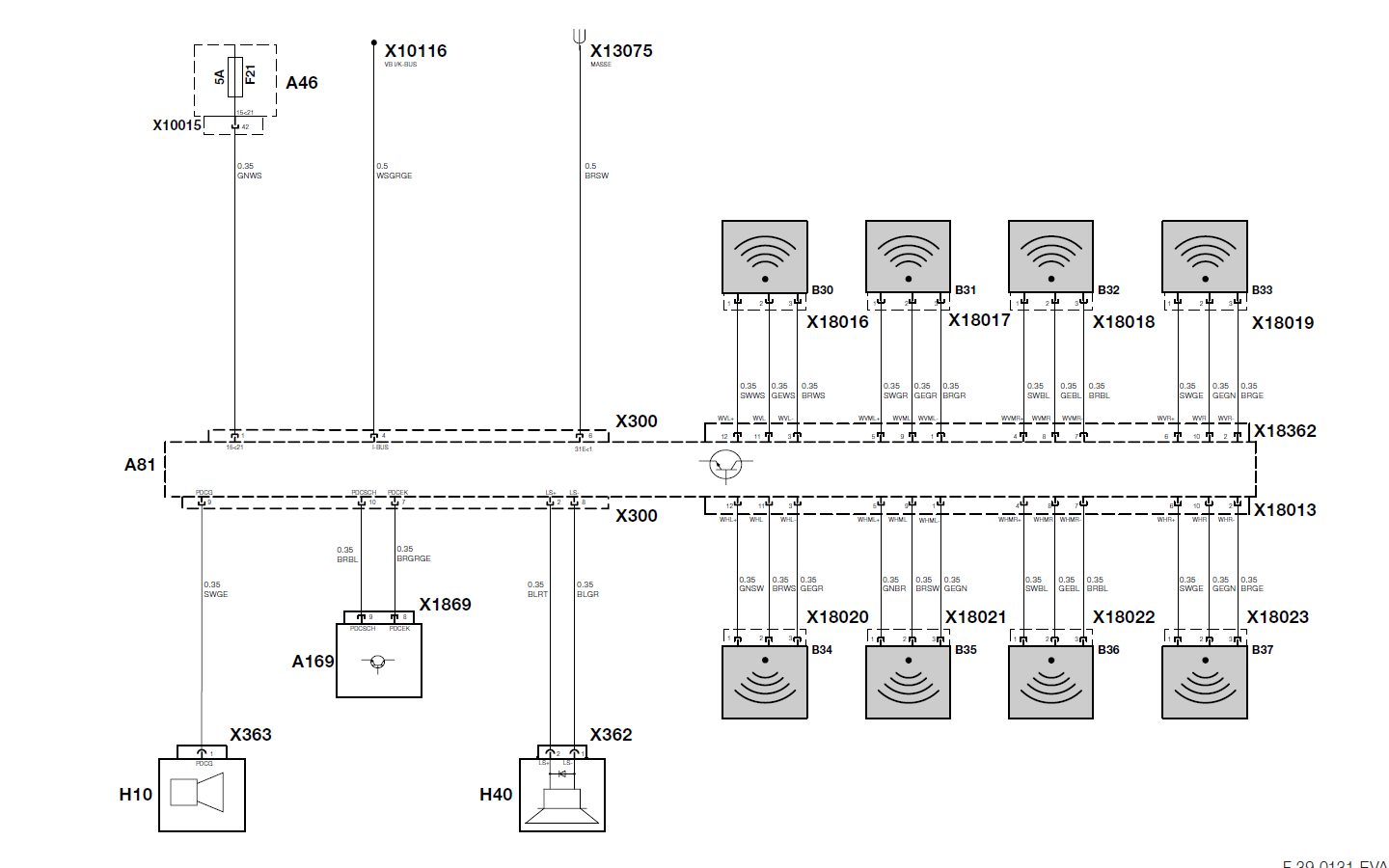

StandartinėParašytas: 22 Vas 2017, 16:45
2009.11.15
10
E39
Gal kas darėtės sedanui ir turit pajungimo schemą?
StandartinėParašytas: 22 Vas 2017, 16:51
2009.11.15
10
E39
Laidų reikšmės:
rudi su geltonais taškais - centrinis valdymas
abu mėlyniai gaminiam garsekalbiui
juodas priekiniam gongui
Gal kas žino kur pajungti kitus?
