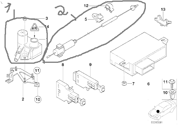

foto ei galima, kur ten tas troselis :shock:
StandartinėParašytas: 07 Vas 2011, 17:53
2010.12.29
fiat ducato 2,8idtd
atsidarai kapota kur yra oro filtro deze salia jos pamatysi detal nr1 is jos eina troselis nr2 sek troseli ir rasi jis dedasi ant tokios juodos alkuniukes
89.png [ 17.33 KiB | Peržiūrėta 6379 kartus(ų) ]
