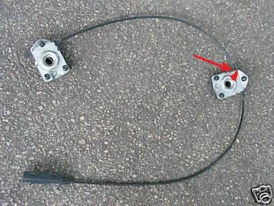

man irgi buvo tokia problema, bet ne del troselio kaltes. tiesiog nusedo akumas ir uzsiblokavo signalizacija..... tai kad prieti prie akumo klemu, lengviausias variantas buvo atidaryti kapota.
kapoto atidarymo lauko salygomis eiliskumas.
P.S. nereikia jokiu bamperiu nuinmineti ir panasiai.
1. graziai nuimkite vairuotojo puses groteles, kad butu lengviau prieiti prie spyneles ir troso.
2. nuemus groteles turetu paciame paneles virsuje matytis trosas , kuris eina iki keleivio puses spynos, ji gerokai truktelkite, kol atsirakins keleivio puses kapoto uzraktas.
3. vairuotojo puses uzrakto atrakinimo procesas biskiuka kitoks, reikia minimum 20cm ilgio atsuktuvo, kad per plysiuka galetumet uzkisti atsuktuva ir iremti i uzrakte esancia svirtele(nuotaukoje raudonai pazymejau mazdaug kur ji yra.) gerokai reiks stumteleti rodykles kriptimi, kad atsirakintu, nes spyruokles labai kietos.
4. sveikinu, kapotas atidarytas.
P.S. procesas palengvintu jei kapota draugas, ar kolega spusteltu is virsaus zemyn ties uzrakto vieta, rakinimo proceso metu. (panasiai kaip senais laikais kapota atidarinedavo maskviciui) :)
Failo aprašymas: raudonai nupiesta uzrakto svirtele, kuria reiktu stumti rodykles kryptimi.
