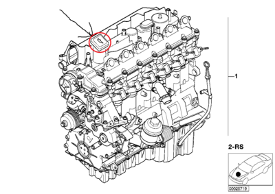

Problema/klausimas: Sveiki, prieš savaitę pasikeičiau tepalus KEMI autoservize, šiandien pamačiau, kad pro užsuktą dangtelio šoną (kur pylė tepalus) skverbiasi garai ir apie dangtelį buvo nedaug tepalo, gal kas žinot kaip šią bėdą sutvarkyti? Tikiuosi moderatoriai neišmes pranešimo, esu naujokas ir kol kas sunkiai sekasi forume.
sprendimas: viewtopic.php?p=1077270#p1077270
Failo aprašymas: garai eina panašiai kaip užvirus arbatinukui.

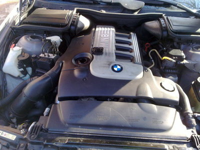

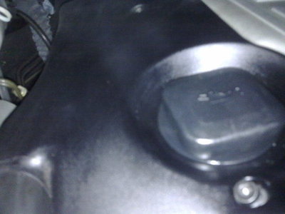

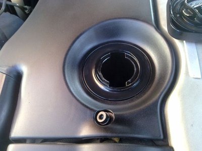

Sveiki, buvau nuvaręs į KEMI, pirmas meistras pažiūrėjo, skao čia nieko tokio, važinėk toliau... kitas priėjo "atseit alsuokliai uzsikimšę, reik filtrus alsuoklio išmest, nes jie atseit nereikalingi", kitas priėjęs pasakė kad čia jau visiškai šakės... Tai supratau kad chebra visiškai grybauja ir mašinos nepalikau jiems.
Klausimas: gal kas žinot Vilniuje variklių meistrą kuris galėtų apsiimti taisyti mano E39.
Tie "garai" pauosčius panašaus kvapo į išmetimo dujas.
P.S žiūrėjau kaip keičia tepalus tai nieko nesiurbė... ir įpylė lygiai 7 ltr tepalų. O dangtelio tarpinės defektų nematyti, guma minkšta.
