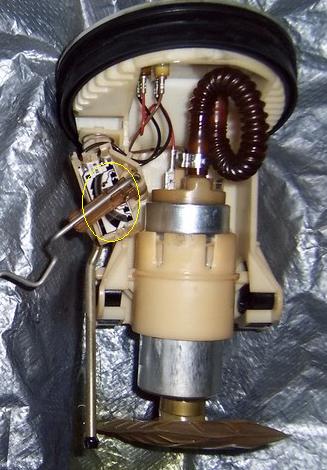

StandartinėParašytas: 22 Bir 2011, 14:50
jei ris bent kazkiek daugiau nei turetu, pajusi ant traukos ir siaip variklio darbo :)
buna, kad pludes kontakto ta juostele prasitrina tam tikroj vietoj ir ties ta vieta neteisingai rodo likuti ir sanaudas (arba gal kokiu siuksliu yra ir stringa, arba apsinese apnasom). siaip cia nera rimta problema, jei jau nebebus signalo is pludes kazkurios, tai isvis kuro kiekio nerodys. o variklio darbui itakos 0.
pom.JPG [ 35.85 KiB | Peržiūrėta 3974 kartus(ų) ]
