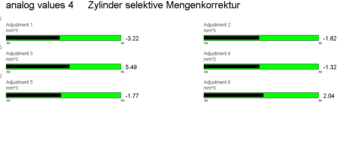

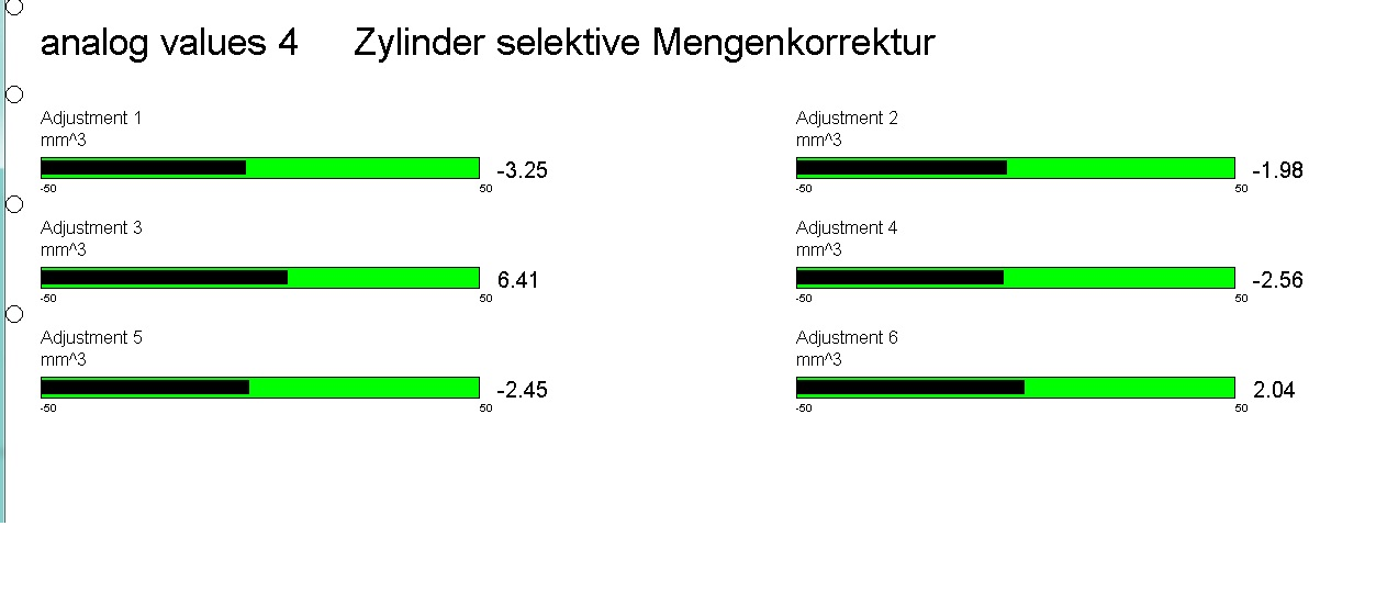

nu aisku, dar su siurbliais palauksiu, istikruju vazinet is bedos galima, nes masina trukciot pradeda tik tada kai dugnais guldau. vat dariaus diagnostika webastai, prie to pacio uzmeciau aky vel i purkstuku bukle po dvieju menesiu vazinejimo, kokius 3000 km prasukau ir diagnostika parode kad visi pukstukai praktiskai dar labiau i blogaja puse nuejo. stai abu print screenai daryti pries menesi ir dabar, ka manot?

Pagal tavo spargalkes trecias purkstukas, bet realiai kas ir kaip tai n dalyku gali buti.
