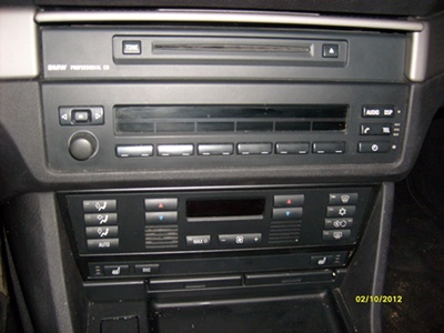

2006.02.18
54
Alytusp
2002m 530d perskaiciau visa tema bet taip ir nesupratau kaip issiaiskinti ar vaikia vebasto.Dumas is dusliaus tik uzkurus nei siltas nei saltas,prie rato lygtais kazkas uzia.Gal dar galetut pasakyt ar mano vebasta programuojasi,nes prie laikrodzio knopkes esanti lempute kaip ir nedega,o gal dar per silta jai junktis.Ziurint y kitu nuotraukas pas mane ten kur laikrodzio knopke kito uzraso nera tik laikrodis nupiestas ir yra lempute ir truputi nepilnos raides tai sunkoka orentuotis,gal kartais pataisoma ar reikia pirkti nauja mage.Gal kas zinote kas Alytuje tvarko webastas.
StandartinėParašytas: 31 Spa 2012, 22:07
2006.02.18
54
Alytusp
mano nuotraukos
S6309331.JPG [ 74.29 KiB | Peržiūrėta 10818 kartus(ų) ]
