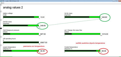

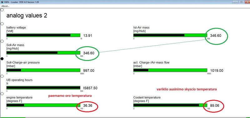

Sveiki, kur rasti visas M57 (530D 2003m) variklio normas? Turiu INPA/RHEINGOLD(ISTA)/DISV57/PROGMAN, noriu profilaktiskai patikrinti ar slegiai tvarkingi, ar viskas uzsipucia taip kaip turi, bet nezinau kokios normos turi buti. Tarkim:
masina nebuvo pasiekusi darbines temperaturos.
is kur zinoti ar viskas gerai? Jokiu klaidu nera.

Oro mase per didele, kaireje puse uzpragramuoti DDE parametrai, desineje puseje realus

Kodel galetu buti per didele oro mase?
StandartinėParašytas: 06 Lap 2018, 20:38
Matyt uzsilenke ta detale kuri oro mase matuoja arba vietoj OEM ikistas koks "made in China", jei tau kyla tokie klausymai, tai gal nesigilink....

kiesha rašė:
Ar tik todel? Klausiu, nes pries 3 menesius oro srauto matuokle buvo pakeista i Made in Germany nauja BOSCH OSM. Taciau neprikoduota, senos ir naujos - kodai skiriasi.
StandartinėParašytas: 06 Lap 2018, 20:55
Uzsilenkia jos kada nori....
Niekas ten nesikoduoja, nes taviske 2003m, jei butu iki 2001m, tada ejo vienos kameros OSM, o statant dvieju kameru OSM, reiktu atnaujinti DDE softa,
tu geriau pasiziurek koks kodas ant pacios OSM plunksnos, cia OEM numeriukai:
Bosch 0928400527 arba 0928400468 (dvieju kameru)
Plunksna
Bosch F00C2G2062
Pierburg 7.22684.09.0
