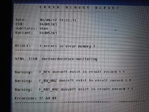

Sveiki. Siandien ir as nusprendziau isigilinti i savo E39 525D. jau pries mazdaug menesi gerai uzspaudes gazo masina pradejo trukcioti, bet nevisada, budavo kad be problemu raudavo i prieki. Vakar vaziuojant i darba trauka dingo dar labiau. nuemiau fiske nuo kuro filtro daviklio trauka atsirado. Pakeiciau kuro filtra situacija nepasikeite. Radau klaida prikabinsiu zemiau. Turba pucia gerai kiek ziurejau, o kiek skaiciau sioje temoje siurbliuko spaudimas prastas. ant laisvu ~3,2 o gerai uzgazavus apsukos kila iki ~4000 aps ir spaudimas krenta iki 1,99 tada ir ismeta sita klaida. tik kokio cia siurbliuko spaudimas ar to kur po dugnu ar to kur bake ? Prasau patarimo zinanciu kame cia gali buti problema.

ju motoresursas mazdaug vienodas. tvarkai abu ir pamirsti apie sia beda.
arba tvarkai viena (speju po sedyne) ir po to vel rasai, ale "kas gali buti tik sutvarkiau ..... "

Dabar nuemiau ta po dugnu, ryt veziu patikrint ant stendo. idomu ji restauruoja an ne. PIERBURG siurbliukas, naujo originalo kaina apie 200eur.

200 skaudziai. as m47 pigiausia i baka ikisau, aisku jis nera taip svarbus kaip m57.
restauroti.

Neseniai keiciausi sita siurbli, uz pierburga sumokejau 150eur, restauruoja lygtai uz 50 ar 60eur.

Siandien restauravo man magistralini siurbliuka, sumokejau 50eur. metai garantijos. ant stendo vos iki 3baru datraukdavo, po remonto iki 6baru laisvai. idejau i masina viskas veikia gerai. Problema dingo.
