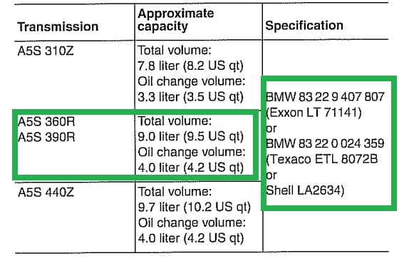

Bentley_BMW_5_Series_Service_Manual_E39
A5S 390R.jpg [ 72.7 KiB | Peržiūrėta 11898 kartus(ų) ]
ISTA+ (taip vadinama BMW biblija) pateikia tepalu marke pagal metus, varikli ir automatines dezes koda
Automatiniu deziu alyva.pdf [427.1 KiB]
Atsisiųsta 809 kartus(ų)

Einoras R. rašė:
Ne dextronas sitoms dezems priklauso. Neklaidinkite zmoniu.
del manes gali piltis zmones ka tik nori, po mandru pavadinimu slepesi tas pats dexron
dexron III (G) atitinka GM deziu specifikacija, ko dar reikia? pravaziuota su juo simtai tukstanciu km ir viskas ok
istrauka is Kiesha imesto failo:
ETL 7045 E можно смешивать с / доливать к Dexron III.
is tikro, tingiu gincytis, nes seniai viskas isnagrineta ir apkalbeta internete, isbandyta ant savu masinu ir jei yra noro galit pasiieskot internete, kad ir pvz. http://www.rodionenkin.de/de/pages/bmw- ... -5l40e.php
tas pats dexron III (G), nepamenu tiksliai, gal 2007 buvo pakeistas i dexron VI GM specifikacijos, kaip nauju geresniu savybiu nei dexron III ir rekomenduotinas naudoti vietoj jo
