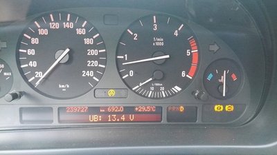

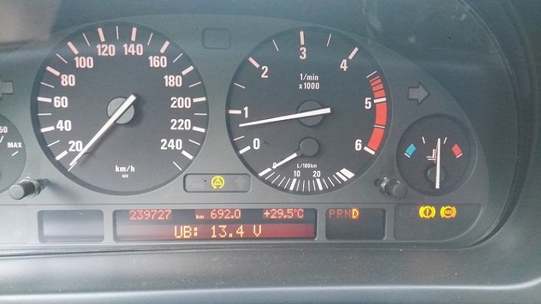

Susiduriau ir as su tokia problemele, uzsidege ant trys lemputes ant skydelio (PRIDEDU NUOTRAUKA). Buvo karsta diena ir ta diena pravaziavau 300km be sustojimu, galvoju gal kompas nuo karscio kvailioja, nes uzgesinus ir uzkurus masina is naujo jos vel neuzsidege. Bet mazdaug po savaites vel pasikartojo tu paciu lempuciu isiziebimas. Uzgesinus ir uzkurus masina vel dingo problema. Pajunges inpa radau viena klauda(pridedu nuotrauka), ka ji idomu galetu reiksti, gal kas zino?

Taigi aiskiai parasyta "pressure Sensor" Nr.3
http://www.realoem.com/bmw/enUS/showpar ... Id=34_1046

ačiū us pagalba, bandysiu nupirkti ir pakeisti.
