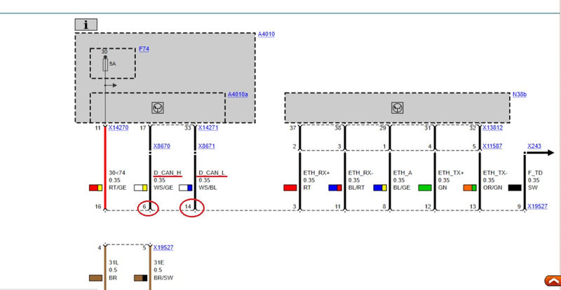

tomaxsas rašė:
nes ant 7 ėjo tik variklio ir greičiu dėžės k linija o ant aštunto visi kiti moduliai, naujesniems viskas ėjo ant 7 pino
Apie 2007 metus vel pasikeite: DCAN_High ant 6 pino, DCAN_Low ant 14, geras kabeliukas pats atpazista DCAN interfeisa ir perijungia, o tiem, maziau kokybiskiems kabeliukams, reikia su DCAN.exe Utility perjungti...

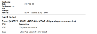

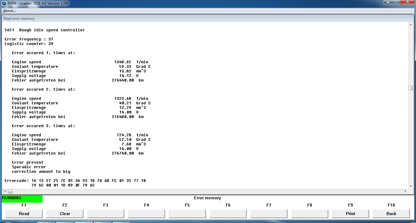

Sveiki, pasidariau diagnostika rado klaidu, bei yra ir simptomai tik nezinau ar tai susije.
Diagnostika:
Foto:
http://prnt.sc/e7790l
http://image.prntscr.com/image/eacd8703 ... 294cb9.png

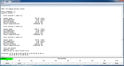

Esamos problemos:
Pirma beda: kartais silta nesikuria, tik pasukiojus rakteli ,kartais ilgai, kartais trumpai ima ir uzsiveda. Buna kad uztenka 1-2 min uzgesint ir vel bandyt kurt ir nebesikuria. Kuro slangutes persisvieciamos pilnos kuro, oro nesimato. Kuriant tiesiog negriebia, tik pagaunu besukiodamas rakteli kai pagriebia tai iskart is uzsikure. Uzsikurus viskas ciki, negesta, traukia.
Antra beda: saltam ore labai labai sunkiai kuriasi uztenka -5* ir koke minute kurt reikia, tas keisciausia kad sunkiai griebia labai.
Ar sitos diagnostikos klaidos susije bent su viena beda? Jei ne tai i ka tureciau atkreipt demesi t.y taisant klaidas?
eacd8703c401446d98336b5d1f294cb9.png [ 17.69 KiB | Peržiūrėta 11988 kartus(ų) ]
StandartinėParašytas: 11 Vas 2017, 11:21
2012.10.31
1269
E39 525D M57 '02
Klaidų nuskaitymas nėra diagnostika.
Žvakės
Purkštukai
Slėgio reguliatorius
Kompresija
Va ką reikia tikrint

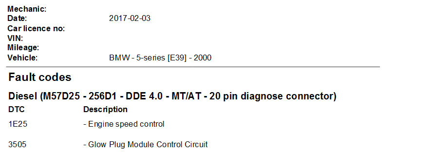

Sveiki, radau tokias dvi klaidas. Ka jos reiskia. Variklis lengvai vibruoja, atrodo taip kad vienas cilindras nedirbtu.
Untitled 20170212.png [ 69.03 KiB | Peržiūrėta 11892 kartus(ų) ]
20170212 01.png [ 69.29 KiB | Peržiūrėta 11892 kartus(ų) ]
StandartinėParašytas: 13 Vas 2017, 09:37
2012.10.31
1269
E39 525D M57 '02
žemo slėgio daviklis
purkštukai
motoas

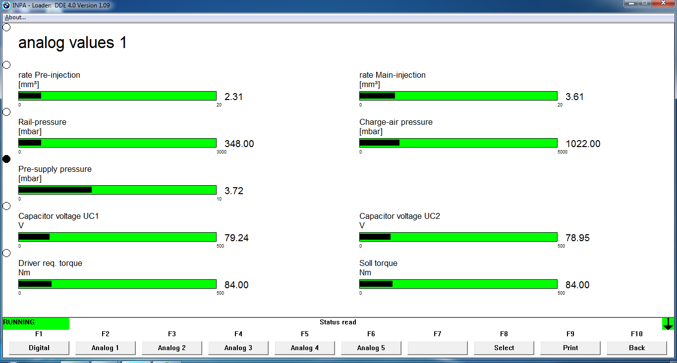

StandartinėParašytas: 16 Vas 2017, 10:50
2010.01.07
73
panevezys
E39 530d 00"
Ar geras siurblio slegis ar permazas?
1.png [ 65.73 KiB | Peržiūrėta 11890 kartus(ų) ]
StandartinėParašytas: 16 Vas 2017, 15:38
Tai ant laisvu kaip ir geras, bet pasiziurek ka rodys, kai vaziuojant gaus "normaliai" apkrovos
