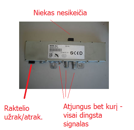

Sveiki, nusipirkau E39 530d touring'ą 2002m. (faceliftas) ir susidūriau su problema, kad beveik negaudo radijo stočių. Būnant mieste (Vilnius) dar dar, tačiau tik biškelį už miesto - šnipštas. Šiandien praardžiau bagažinę, pertikrinau laidus: jei iš radio bloko (tas kur prie zapaskes, po plastmase) ištraukiu antenos laidą - yra skirtumas arba totalus šnypštimas, arba šnypštimas, kur galima išgirsti, kad kažkas šneka/groja. Nuemiau plastmases nuo stokių - keleivio pusėje kaip supratau yra TV antenos blokelis/stiprintuvas. Vairuotojo pusėje yra blokelis (žr. foto), kur sueina antenų laidai. Jeigu ištraukiu kažkurį antenos laidelį - tas pats rezultatas, kaip ir atjungus nuo radio bloko - totalus šnypštimas. Dar yra viena jungtis, šalia antenų jungčių - ją atjungus nebeveikia atrakinimas/užrakinimas rakteliu. Atjungus kitoje pusėje esančią jungtį - jokio skirtumo radio signalui. Nuo tos jungties laidai eina į langą.
Taip pat, keistas dalykas, kurį pastebėjau - jeigu atidarau bagažinę ir prisiartinu prie mašinos - pagerėja radio signalas. Tačiau jei palieku bagažinę atidarytą ir atsisėdu prie vairo - niekas nepagerėja.
Langai tamsinti, tik nežinau kokia plevelė. Tačiau, jeigu būtų metalizuota - ar tokia plevelė stipriai įtakoja radijo signalą?
Radio blokas toks, kaip prisegtuke. Yra navigacija (MK3) su didžiuoju ekranu (į jį jokia antena nesijungia). Taip pat, yra CD changeris ir NOKIA originalus subas, jei tai gali turėti įtakos.
Išnaršiau BMW forumus ir jokios informacijos tuo klausimu neradau :( Nebežinau, kur ieškoti sliekų, patarkit prašau :)

Pabandymui nusipirkau vidine antena ir jai FAKRA perejima. Pajungiau prie radijo bloko- radija "traukia" dar blogiau. Su originalia antena - galima girdeti kas antra-trecia zodi tarp snypstimo, su vidine antena - vien tik statinis snypstimas. Mieste su originalia antena - dar dar galima klausyt kol stovi masina, bet pajudejus - be sansu. Daugiau nebeturiu minciu kur ieskoti bedos. Nejaugi pas visus E39 bedos su radijos FM priemimu?
