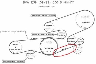

Sveiki.Turiu panasia problema kaip ir jus forumieciai.Uzvedus rytais kai salta auto,girdimas toks kaip ir vibruojantis garsas,toks brrr,nera jokio cypimo ir pan(zinau kaip buna koks guoliukas ar dirzelis cypia)bet čia garsas toks labiau zemas vibrujantis,atrodo lyg kaip koks platsmases gabalas butu padetas ant variklio ir vibruotu.(tikrai ne plastmase,nes viskas patikrinta ir jos kuo puikiaisiai laikosi,nes pirma galvojau kad ir bus kokioje apsaugeleje problema,bet sis variantas atkrito).Taigi butu klausymas,ar guoliukas galetu skleist panasu garsa?Seip paciupinejau ir paklibinau guoliukus,tai 1 turejo laisvumo,na gal iki 2mm paklibinus ji pirmyn ir atgal,vysi kiti kaip ir normalus(paklibinau nenuemus dirzo).Simptomai buna tik esant saltai auto.Kai pasiekia darbine temperatura,tada praktiskai garso nebelieka.Nebent is lauko prie priekiniu kapoto groteliu labai isiklausius vos vos girdisi.Dar beje pastebejimas,kai tik uzvedi ryte,tai viskas tylu,kai praeina pora minuciu,tada bradeda burzgeti.Taigi ar tas guoliukas kuris turi laisvumo galetu skleisti panasius garsus,ar pareje guoliai cypia kaip ir dirzelis?

Kai išgirsi tą garsą įdėmiai pasižiūrėk į generatoriaus diržą toje vietoje kur apibraukiau. Geriau pasišviesk su stipriu prožektoriumi, kad labai aiškiai matytum diržą. Pamačius viską atsakymas ateis tau savaime.
P.S. Diržą geriausia keisti nauju originalu BMW iš krastos, kad išvengti šito nemalonumo.

Nuotraukoje matosi, kad tas dirzas jau visko mates (pasididink fotke -pamatysi).

Tai ar gali ir del ivores tos gumines garsas but?:) Einorai,paciupinejau ir apziurejau dirzeli,tai itemptas jis tikrai gan stipriai,o toj vietoj kur pazymejai tai kaip pagal paveiksleli suprantu(paveikslelyje tas KAMPIASKELI tai skyvas tas,vibration dempfer jei neklystu) tai kai jis sukasi,lygtais toj vietoj nelabai lygiai kur zymejai,ant pacio skyvo lygiai,bet po jo matosi toj vietoj kur pazymejai kaip ir nori drebeti,po kokius 2 milimetrus virsun zemyn dreba:) Tai ar dirzas toj vietoj ir skleis ta vibruojanti Brrr garsa?Nes nelabai isklausysi iskur jis pareina bet jei per metra atsitraukt ar pasikelnkt prie bamperio tai kaip ir is apacios eina:)
