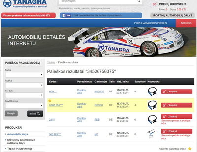

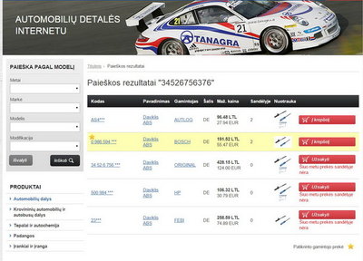

Tanagroj naujas BOSH 120 lt :)
Keista...
Kazkaip nematau daviklio po 120 is Bosch ;)
Gal.daviklis mod.jpg [ 97.21 KiB | Peržiūrėta 12000 kartus(ų) ]
Priek.daviklis mod.jpg [ 108.52 KiB | Peržiūrėta 12000 kartus(ų) ]

Keista...
Paspausk ant reikiamo daviklio ir atsidariusiame lange pamatysi raudonom raidem "jusu kaina", skiriasi tuo kad turesi sumoketi pavedimu ir atsius namo arba po valandos galesi atsiimti tanagroj :) su melyna jungtimi https://www.e-tanagra.com/lt/products-in/automobiliu-dalys/elektros-iranga-jutikliai-abs-vandens-temp/12847/bosch/daviklis-abs/10Y4442802
