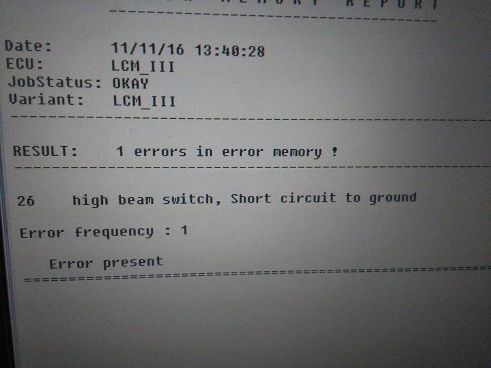

Jungiklis ar pats blokas? Šviesos puliuoja
high beam.jpg [ 85.97 KiB | Peržiūrėta 14552 kartus(ų) ]

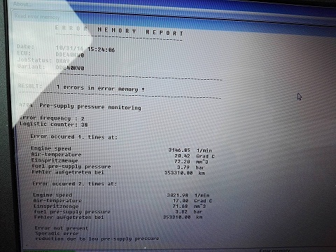

Sveiki, gal pagelbėsite su klaidomis
Boost pressure daviklis, stovi berods už variklio. Kokia jo įtaka yra automobilio darbui?
Needle motion sensor žiurėti purkštuką ar siurblį? Purkštukus tikrinau ką tik, visi geri. Ar gali būti kalta purkštuko elektrinė dalis?

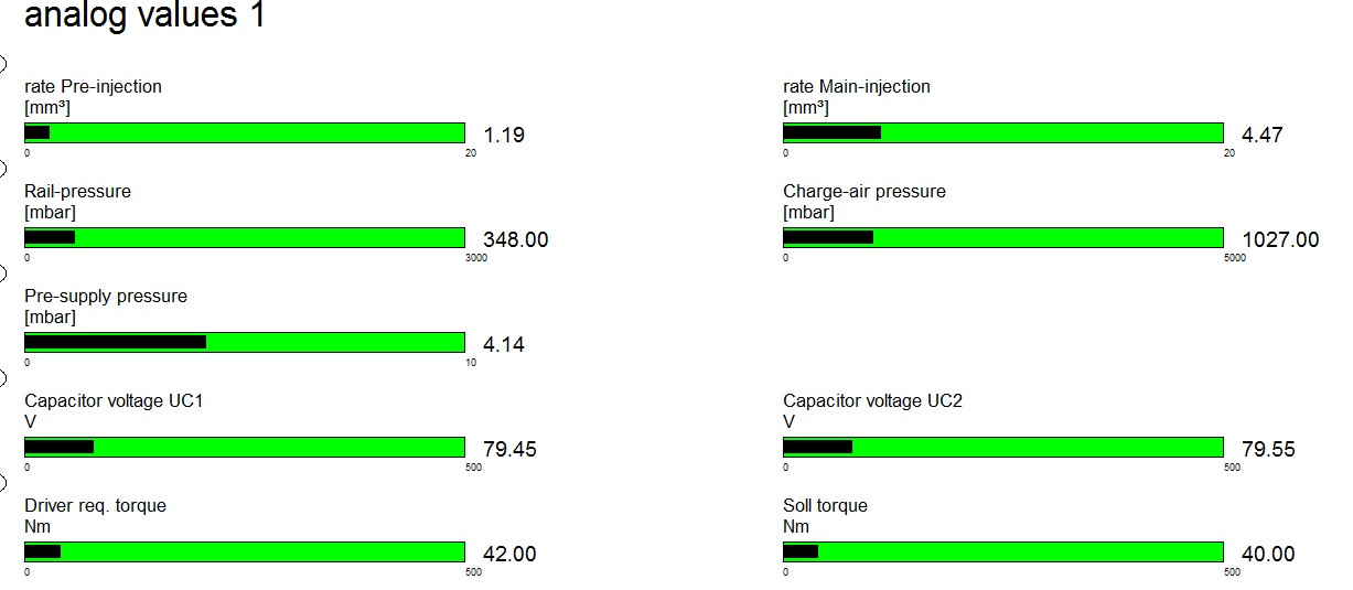

Sveiki. 530d yra problema su uzsikurimu tiek saltam tiek karstam,reik pasukt ilgiau..aisku yra klaida rail preasure monitoring at start,bet uzvedus ir einant i live parametrus,railo slegis sokineja:) koks jis turi buti?kaip zinau 348 pastoviai,ir jokiu budu nesokinet,tiesa? Prisegu video
https://youtu.be/23Wi_h2uA2o del ko pas mane sokineja slegis,ka visu pirma tikri tis,slegio reguliatoriu?
StandartinėParašytas: 20 Lap 2016, 14:55
2012.10.31
1269
E39 525D M57 '02
bmwFans rašė:
purkštukus
StandartinėParašytas: 20 Lap 2016, 15:51
2012.11.20
4181
E60 535d M57N2 '08
E46T 320d M47N '04
E88 120d N47 '12
Kokybė... O Jums pvz. nedaeina, kad galima filmuoti screen - patį ekraną, o ne visą kompą iš velnias žino kokio rakurso ir su kokiu aparatu negyvu ?
StandartinėParašytas: 20 Lap 2016, 15:53
2012.10.31
1269
E39 525D M57 '02
o railo darbas visiška norma.

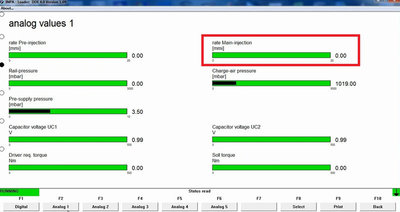

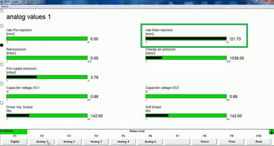

StandartinėParašytas: 22 Lap 2016, 20:08

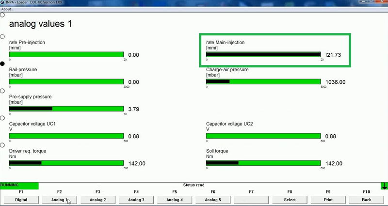

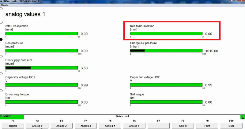

Rakte yra cipas, kuris pas tave kartais "grybauja"-cipas (transponderis) siuncia koda EWS ir jei jis jo neatpazysta, siuncia signala i DDE, o sis blokuoja kuro padavima i purkstukus (atjungia srove), esme tokia, gal kas gali geriau paaiskint zmogui?....
Kai pasijungsi INPA ir jei matysi tuscia apibraukta laukeli (kuro kiekis pries EWS vedant, is rusu isverciau, gal ir netiksliai, bet kazkas panasaus), auto neuzvesi...
1testas_1.jpg [ 41.37 KiB | Peržiūrėta 14372 kartus(ų) ]
Junginek degima kol pamatysi tame laukelyje kuro kieki (juoda juostele), tada uzvesi be problemos
1testas.jpg [ 38.24 KiB | Peržiūrėta 14372 kartus(ų) ]
EWS.pdf [292.68 KiB]
Atsisiųsta 697 kartus(ų)

Viską puikiai supratau, ačiū tau už paaiškinima :)
O šitą, stebėdamas per INPA, kol pamatysiu kuro kiekį (juodą juostelę) užkursiu, bet ar tai reikš, kad jis nustos man grybauti ar tik tam kartui :) ?

Žinok per INPA bandžiau kurt, tai užsikūrė ir kai tuščias laukelis buvo(ne juodas). Paskui kūriau pora kartų kai tik juodas buvo, bet po to vistiek man grybauja tas raktas, kai nori veikia, kai nenori neveikia :) .

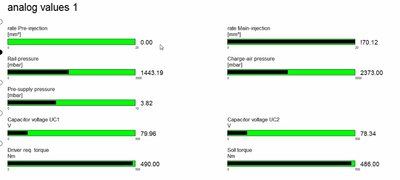

StandartinėParašytas: 08 Sau 2017, 21:03
2015.02.09
27
Sveiki, iškilo tokia bėda mano E39 530d. Tik užkūrus dūmina baltais ryškiais dūmais labai stipriai, dūmina ant darbinės , važiuojant, stovint kamšti irgi matosi, kad dūmina, tarp kitų mašinų stovint aš vienintelis su tokiu kaminu :D. Ant darbinės biški mažiau matosi dūmų, bet vistiek dūmina. Ir visą dieną gali dūmint :) . Be to tik užkūrus ant laisvų pavibruoja, ne pastovi vibracija, bet tarpais kartojasi, duodant apsukų nesijaučia to tvinkčiojimo, atleidus vėl atsiranda. Pašilus varikliui dingsta ta vibracija.
Gali būti bėda purktukuose galvoju, įdedu INPA purkštukų parodymus. Labai padėtumėte jei nesunku būtų jums peržvelgti ir pakomentuot :).
Tik užkūrus(visiškai šaltas variklis)
Po 2min.
Parodymai kai darbinė temperatūra:
Parodymai, kai darbinė temperatūra palaikius ir atleidus gazą.
StandartinėParašytas: 08 Sau 2017, 22:06
2015.03.05
85
vilnius
E39 525 M57'03
Pas mane 525D. Purkstuku parodymai zymiai prastesni, bet dumelis (melynas)matosi tik ant laisvu. Kai dega antifrizas dumina. Stebek tepalo ir antifrizo lygi.
StandartinėParašytas: 09 Sau 2017, 08:51
2012.11.20
4181
E60 535d M57N2 '08
E46T 320d M47N '04
E88 120d N47 '12
Egr šilumokaitis kiauras. Purkštukai neblogai dar visai.
